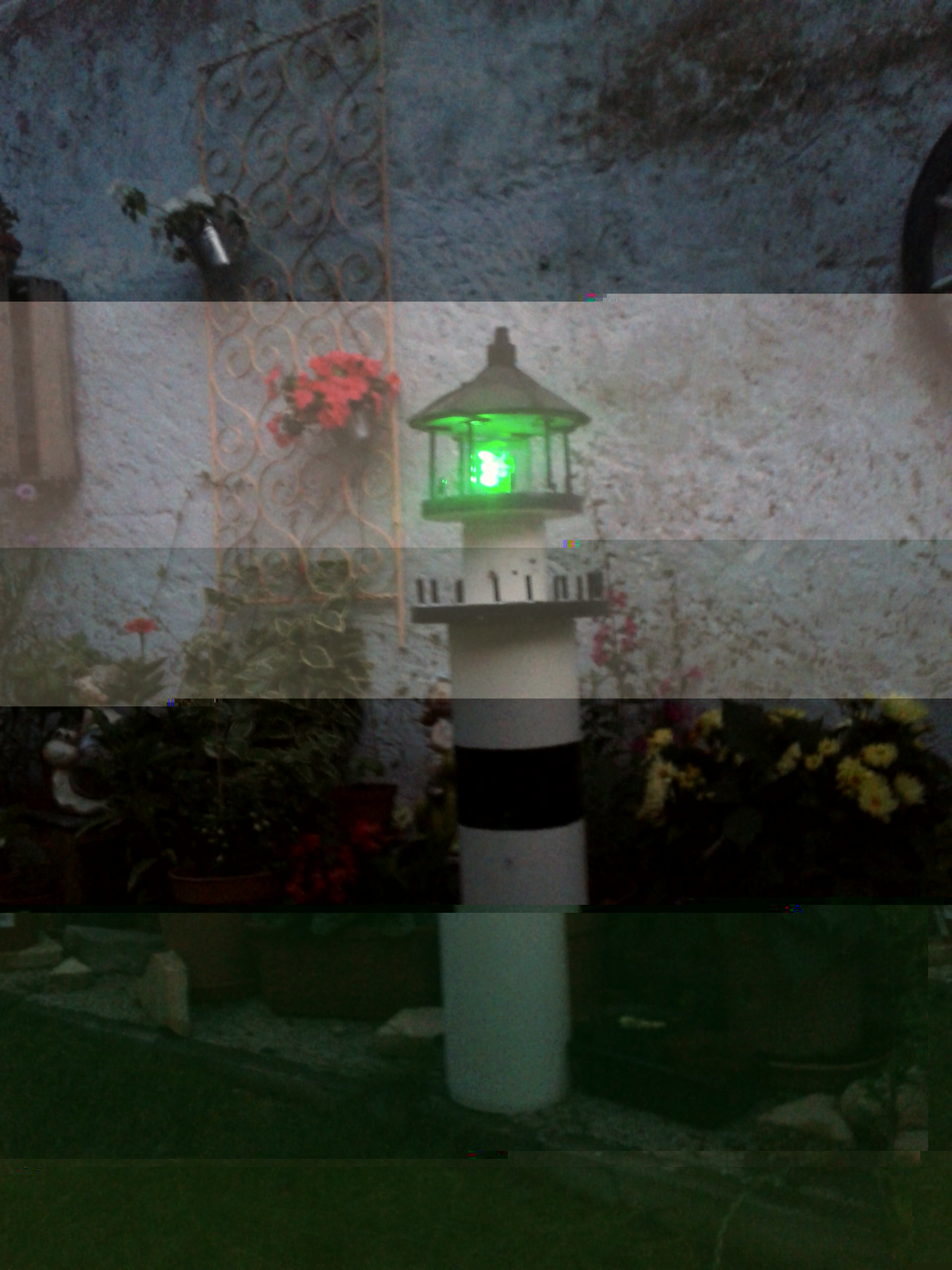

hallo zusammen, bin neu hier und würde mich über eure hilfe sehr freuen.
Ich habe einen Leuchtturm für meinen Garten gebaut und möchte diesen mittels LEDs beleuchten
Ideal wäre eine Schaltung mit 4-6 roten LEDs, einstellbarer Blinkfrequenz, und dämmerungsschaltung. das ganze soll mit möglichst kleiner Spannung funktionieren. Habe schon nach fertigen Bausätzen im Handel gesucht, bin aber nicht fündig geworden. bin für jeden Rat dankbar. Meine Kenntniss in dem Bereich sind eher bescheiden. Kann aber nach Schaltplan eine Schaltung zusammen löten und mit einem Messgerät umgehen.
für eure mühe danke ich im voraus.
Gruß Popey

ich habe mich da mal kurz umgeschaut, aber so richtig gefallen mir diese Lösungen nicht. Ich habe bisher einen Bausatz " intermittierendes Hyperlicht" mit 3 grünen oder 5 roten LEDs verbaut. Der Bausatz funktioniert mit 3V, aber auch mit 2 Akkus a.1,2 V u. Solarzelle. Die LEDs blinken ca. alle 15 Sek. auf und werden dann langsam wieder dunkel. Mir wäre ja schon mal geholfen wenn ich die Blinkfrequenz verkürzen könnte. Vom Stromverbrauch dürfte es keine probleme geben. Bei Batteriebetrieb halten 2 Mingnonzellen ca. 3 Monate.
Mein Wunschvorstellung ist aber eine Schaltung, die ein Drehlicht simmuliert. Die gibt es auch als Bausatz, aber hier stören mich die hohen Betriebsspannungen von 9-12 Volt. Ausserdem weis ich nicht wie ich da die Dämmerungsschaltung integriere und die Solarzellen würden auch recht üppig ausfallen.

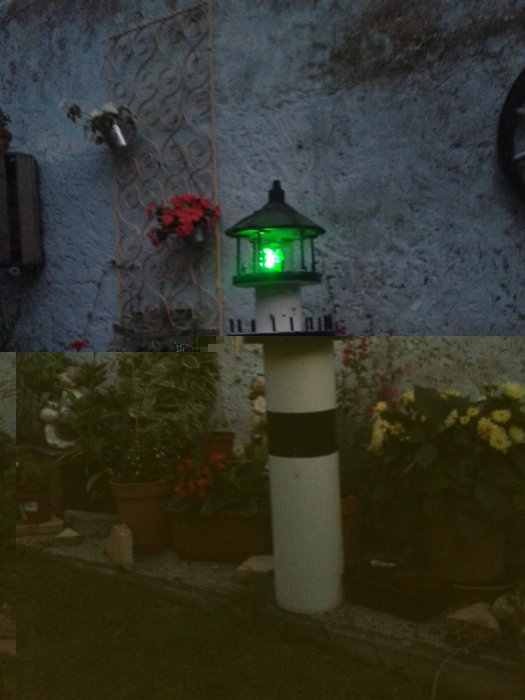

Falls jemand auch einen Leuchtturm bauen möchte: der abgebildete ist aus Kanalrohr und Styrodur gebaut. Ich habe aber auch schon einige aus ganz einfachen Plastikblumentöpfen und Untersetzern gebaut. Am Anfang habe ich oben eine einfache Solarleuchte aus dem Baumarkt aufgesetzt . Beim nächsten habe ich dann noch eine Solarlichterkette mit 60 LEDs verbaut.

Aber ich habe noch ein Problem. Wie zu sehen ist habe ich den Leuchtturm mit einer Solarlichterkette (80 LED,aus Fernost akku 1,2 V 700 mah) aufgepimmt. Da der Lichtspass aber nach ca. 4 Stunden vorbei ist, habe ich eineweitere Solarzelle mit Akku (2500 mah)paralel dazu geschaltet. zwischen Solarzelle un Akku habe ich eine Diode als entladeschutz eingebaut.
Eigentlich müsste die Lichterkette doch jetzt länger leuchten, was aber nicht der Fall ist. Mache ich da einen Denkfehler oder warum funktioniert das nicht
