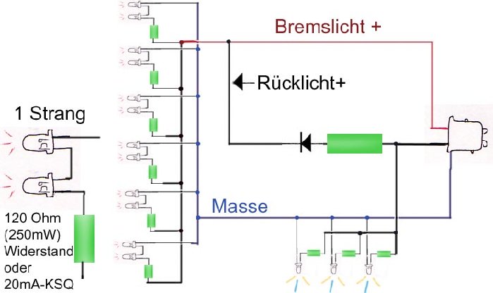

soo jetzt brauch ich aber rote led's die beim betätigen der bremse heller werden denn ohne bremslicht ist
auch doof :x sie müssn also bei normalem licht eluchten und beim bremsen heller werden :wink:

nimm doch einfach 2 Widerstände pro led reihe einer ist immer an und hält die leds auf ca.5mA und der andere ist an das Bremslicht anschlossen (über eine Diode ) und gibt wen beim bremsen +15mA

Vielleicht sollten wir mit der Basis beginnen:
Betriebsspannung. 6V oder 12V, Wechsel- oder Gleichstrom. (hat die Schwalbe eine Batterie?)
Die Verschaltung sieht vom Prinzip her so aus: (Die Größe der Widerstände und Dioden hängen von Betriebsspannung und LED-Typ ab.)
