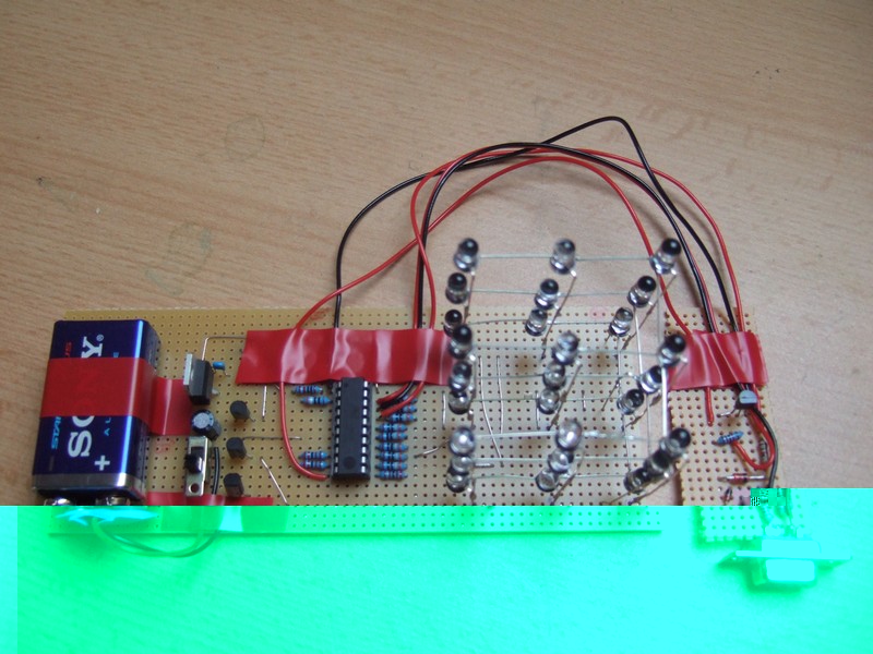

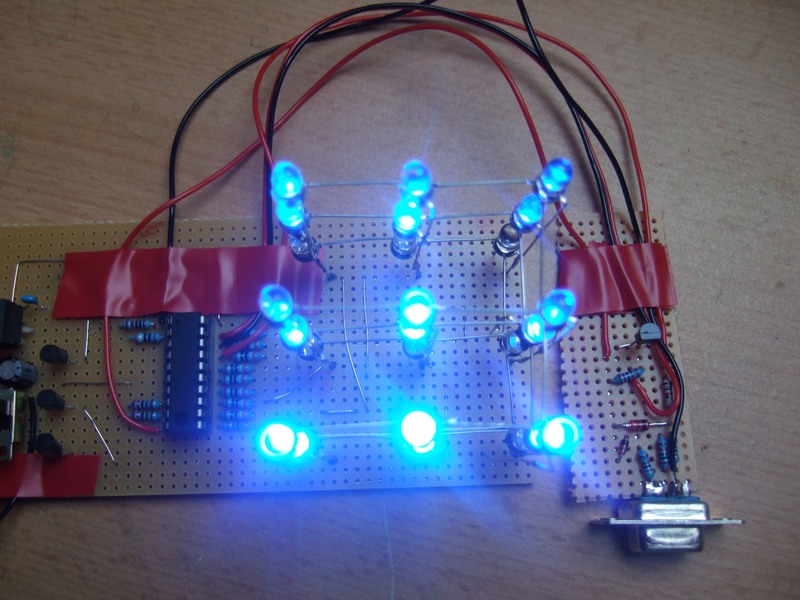

ich möchte euch nun entlich meinen Cube präsentieren :D Ich hab den ISP direkt angelötet. Leider habe ich noch kein passendes Gehäuse gefunden, aber das finde ich bestimmt noch :D
LG Ibis93

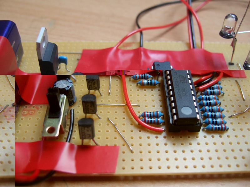

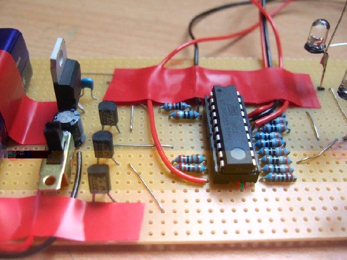

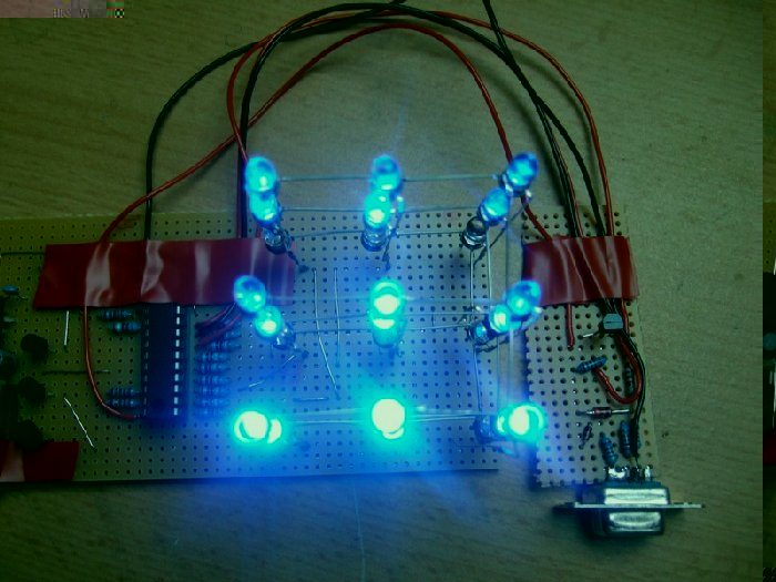

nach einer langen quälenden woche warten auf die bauteile sind sie endlich da und nach ein bischen arbeit ist das ding auch schon fertig :)
hab mir eine zusätzliche Schaltung gebaut zum Programmieren. wer interesse an dem layout hat kann sich gerne melden!
