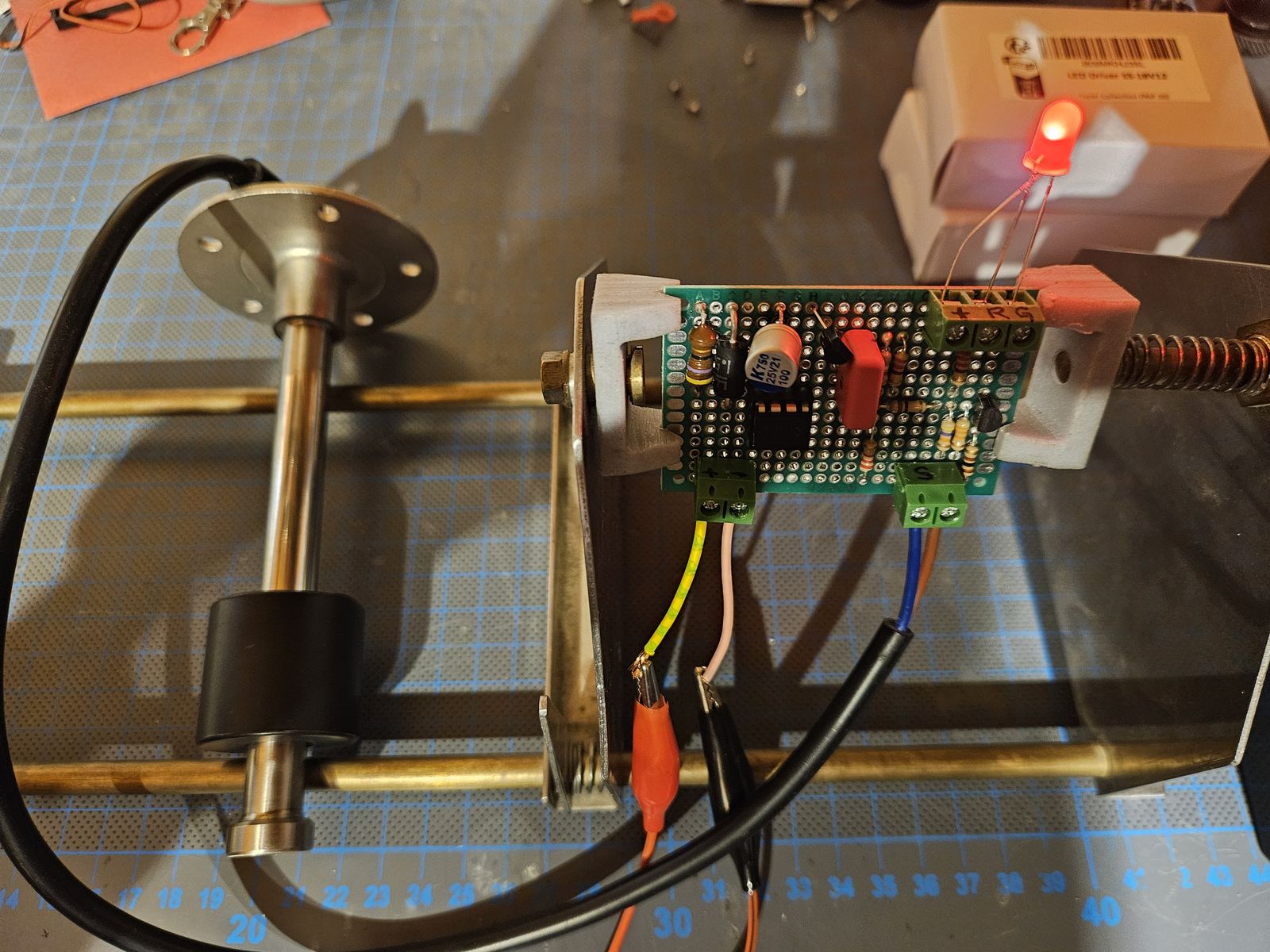

ich habe die Schaltung auf einem Breadboard aufgebaut.
Komme aber leider zu keiner Lösung.

So, 06.10.24, 20:42
ja was nicht geht,... ^^
die LED leuchtet nicht, habe wenn ich alle Bauteile verwende ca. 3,2A Stromabnahme und die L1 wird heiß.
Wenn ich L1 und D3 weglasse (teste mit einem Netzgerät, 12VDC) habe ich ca. 0,3A Stromabnahme, aber keine Farbe an der LED, egal welchen Widerstandswert am Sensor anliegt.
Ich messe auch keine 5V beim U4 Out gegenüber Masse..
(Bauteile lt. Plan, nur der OP ist ein LM358, OUT1 verwendet)
Gruß Wolfgang
Mo, 07.10.24, 08:25
Dann ist was oberfaul (und wahrscheinlich schon was kaputt). Teste erst mal die 'Stromversorgung' (ohne den OP Teil - sprich alles hinter C2 abklemmen). Am Ausgang des 78L05 müssen stabil 5V raus kommen. Und der Stromverbrauch darf nicht über 10mA liegen. Ggf. auch mal ohne den 78L05 testen (also nur L1, D3, C1). Da darf bei 12V gar kein Strom fließen. Erst wenn die 'Stromversorgung' steht, kümmern wir uns um den OP Teil. Und auch da darf kein hoher Strom fließen. Höchstens 20mA...

Fr, 15.11.24, 20:21
sorry für die späte Rückmeldung.
der 78L05 und BC546B waren vertauscht.... k.a. wie mir das passiert ist... :oops: :oops:
Aber nun funktioniert die Schaltung sehr gut..
R1 habe ich gegen einen 3,3k Wid. getauscht. So passt das Nivau perfekt.
vielen Dank nochmals für die Hilfe!
