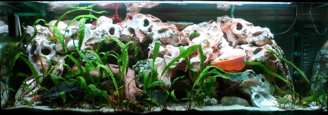

also hier mal ein Bild von meinem AQ:
Läuft seit über einem Jahr sehr gut und die Pflanzen wuchern regelrecht dank dem RGB Licht. Bei Flexbänder bezweifel ich es das diese genügend Licht rüber bringen. Ich habe es mit diesen 6-Pin Superflux in RGB gelöst. Wenn ich es heute nochmals umrüsten müsste würde ich aber die 6-Pin Superflux LEDs in RGB und neutralweiß mischen. Gesteuert wird es per Controller.
Wenn mehr Infos brauchst, PN an mich.
