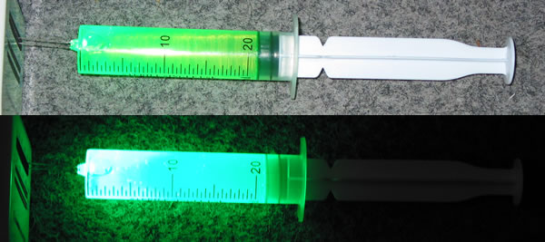

Das hat mich jetzt doch interessiert, wie das rüberkommt.
Mangels Schlauch, habe ich mal eine Einwegspritze genommen, und muss sagen, ich war mehr als positiv überrascht, kommt echt gut.
Deshalb habe ich auch gleich mal Fotos gemacht:
