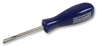

Also ich habe einen kleinen Hanbohrer (Leiterbahnunterbrecher) dafür, einfach in das "Loch" stecken und drehen. Ganz ohne großen Aufwand, ohne großes Verletztungsrisikio, bzw. ohne Gefahr mehr Leiterbahnen zu durchtrennen als nötig. Und vorallem kann man sicher sein das die Verbindung sicher getrennt ist.Romiman hat geschrieben:Du kannst die Kupferstreifen doch durchtrennen. Entweder mit scharfem Messer, oder Schleifen.
Natürlich geht eure Lösung auch, wenn man sowas nicht hat, aber auf Dauer macht sich das Ding bezahlt.
