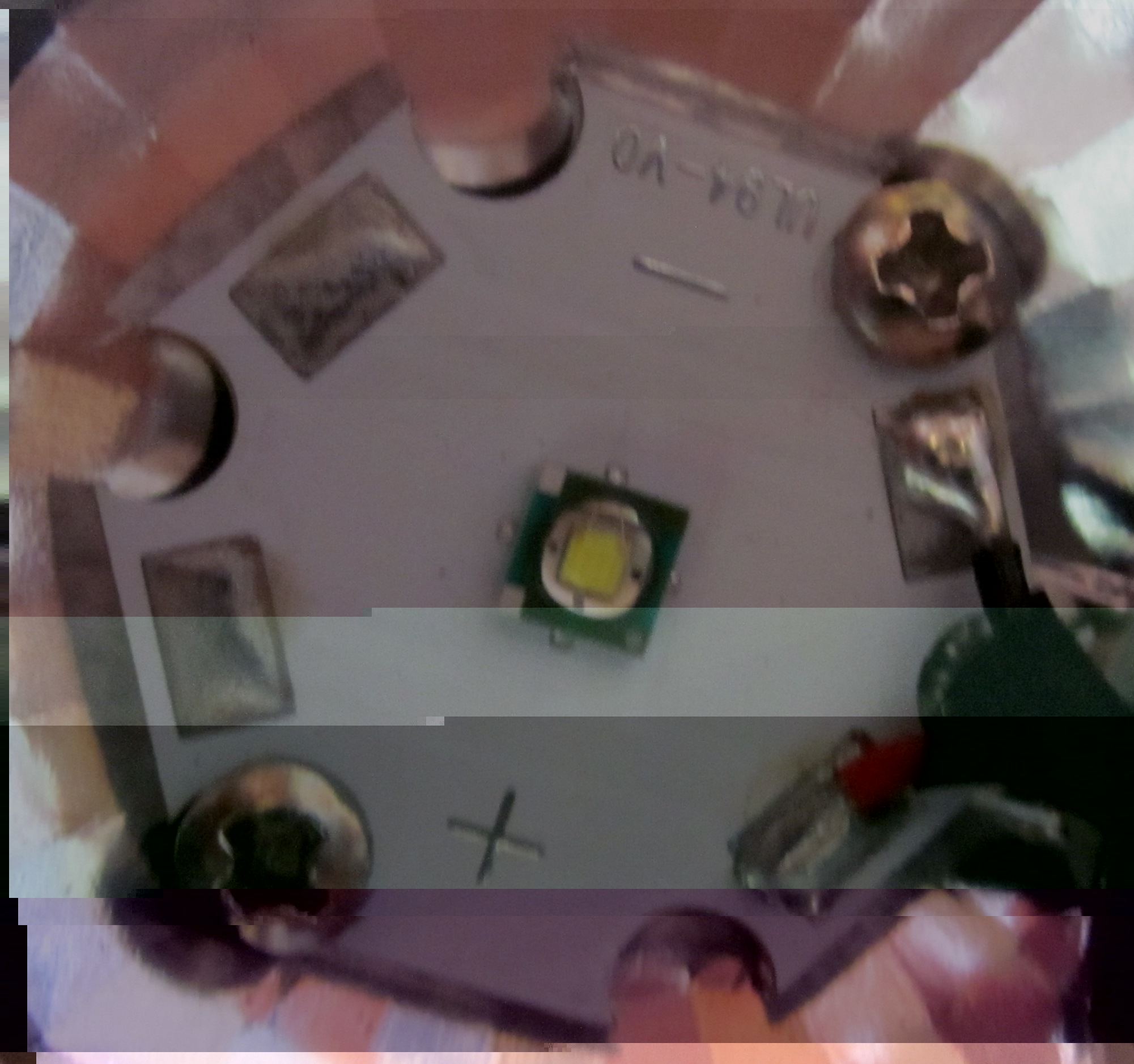

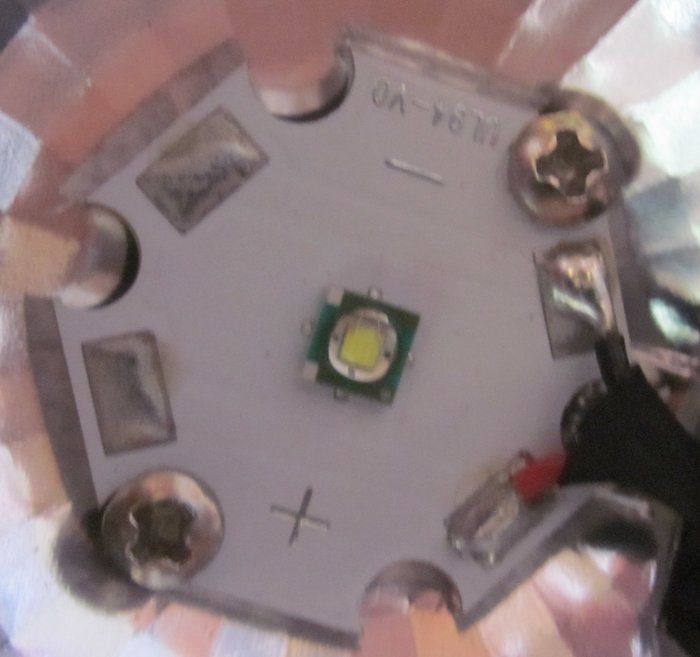

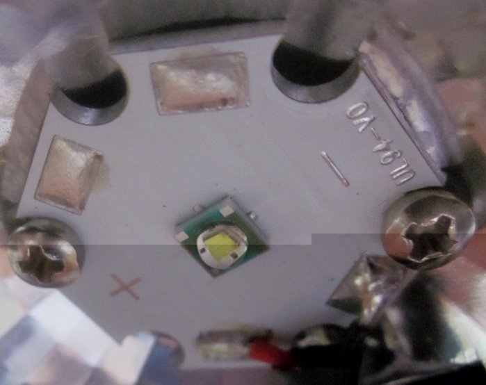

in unserer Dunstabzugshaube sind 2 LED-Strahler verbaut. Da diese nicht besonders hell sind und uns das Kaltweiße Licht ebenfalls stört, ist nun Ersatz in warmweiß gesucht. Problem könnte eventuell die Kühlung sein, wobei ich da auch eventuell was basteln kann. Der Hersteller der Haube hat offensichtlich nur eine Star-Platine in den vorhandenen Reflektor geschraubt. Den könnte ich eventuell auch aufbohren, um einen Kühlkörper anzubringen. Weiß nur nicht ob bzw wie ich den dann befestigen kann. Sieht man von außen nicht direkt ran, der Reflektor ist festgenietet. Der Einbaustrahler selbst ist hinten komplett frei in der Luft.
Leider habe ich vor Einbau der Haube nicht daran gedacht eine größere KSQ einzubauen. Nun komme ich ohne größeren Aufwand leider nicht mehr ran und würde daher einfach gern die Maximale Lichtausbeute aus den vorhandenen 350mA max 12,7V ziehen. Wenigstens hab ich vorher Fotos gemacht. :(
Daß Milchglas werde ich am besten auch durch Klarglas ersetzen, da scheint mir auch noch etwas Potential.
Kann jemand die verbaute LED grob identifizieren und mir einen möglichst hellen, passiv kühlbaren Ersatz in Warmweiß vorschlagen? Oder hat die verbaute LED schon ein so gutes lm/W-Verhältnis daß sich ein Umbau nicht lohnt (außer wegen der Lichtfarbe)?

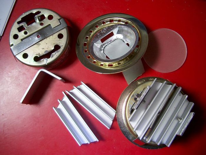

Ich habe ähnliche Spots so ümgerüstet:
Diese Kühlung ist getestet bis 700 mA ausreichend. Etwas mehr müsste sie auch schaffen.
Wie es aussieht können die Spots der Haube nach unten herausgezogen werden.

Das sieht nach ner Cree XP-E aus.
Neuere LEDs sind meist effizienter und du kannst, wenn du die KSQ nicht austauschen willst, auch die Leistung durch ne Reihenschaltung erhöhen.
Wenn es wieder eine einzelne LED auf Stern sein soll, würde ich dir die hier
http://www.leds.de/High-Power-LEDs/Nich ... -Star.html
empfehlen, da sind intern schon mehrere Chips in Reihe. Da muss dann aber auf jeden Fall noch n Kühlkörper hinter. Bei 350mA verbrät die nämlich roundabout 3,5W. Dass schafft das Sternchen nicht. Das sollte dann etwa 2-3mal so hell werden wie die XPE auf 350mA.

Ja, das kannst Du. Der Kühlkörper muss nur eine thermisch gute Verbindung zur LED haben. das habe ich mit den beiden L-Stücken realisiert, die unter der LED-liegen und so einen doppelten Boden unter ihr bilden.Da ich mit dem Kühlkörper durch das Loch musste und darüber auch nicht allzuviel Platz war, musste ich die E-Stücke entsprechend zuschneiden und liegend auf dem Gehäuse anbringen. Eine bessere Kühlwirkung ist zu erreichen, wenn diese E-Stücke senkrecht stehen oder ein Sternkühlkörper verwendet wird.
In letzterem Fall würde ich die L-Stücke durch U-Stücke ersetzen (auch selbst gebogen). Die Wärmeableitung nur über den dünnen Reflektor und das Metallgehäuse halte ich auch bei 350 mA nicht für ausreichend.
Alle Verbindungen sind geschraubt und die Verbindungsflächen mit Wärmeleitpaste versehen um einen möglichst guten thermischen Kontakt zu haben.
Bei 700 mA Betrieb ist die LED auf der Vorderseite noch anfassbar, es wird nach 2-3 Minuten jedoch schon unangenehm. Mit einer der neueren und effizienteren LED´s wird die Wärmeentwicklung noch geringer sein..
