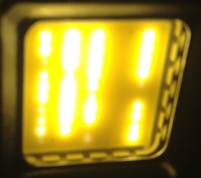

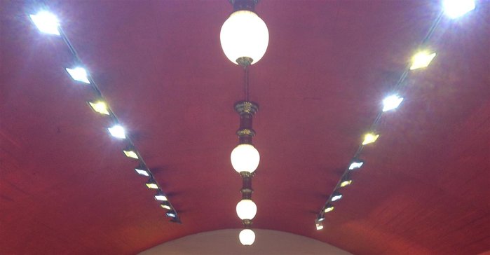

Ich habe in einen Ladengeschäft in Berlin 21 LED Fluter a´50Watt / 220V in Reihe verbaut nur habe ich seid kurzen das Problem das nach und nach die Warm weißen LED Chips Durchbrennen und nur noch mit ca. 50 % Ihrer Leistung brennen man kann an den Chips sehen das einzelne Sektoren nicht Leuchten Siehe Foto.
Der Hersteller schreibt das Sie aber bis zu 60.000 Stunden halten sollen jetzt sind Sie gerade mal 560 Stunden am Laufen und die ersten 6 sind schon defekt. 5 mit Warm weiß und eine mit Kaltweißen Licht.
Ich habe das gesamte Internet nach solch ähnlichen Fällen Durchsucht und konnte da was von Einschaltstrombegrenzer Lesen, brauch ich für meinen Aufbau auch solche Bauteile?
Was soll ich machen?

Ja, man müsste mal den Strom messen, der da fließt.
Nach meiner persönlichen Erfahrung ist es allerdings so, dass die China Netzteile eher zu wenig als zu viel liefern.
Ich gehe nach wie vor jede Wette ein, dass die LED selbst glühend heiß wird.
Wenn das Gehäuse bei 50W außen kühl bleibt, ist das fast ein sicheres Anzeichen dafür, dass die LED selbst schlampig montiert ist und einen schlechten Kontakt zum Gehäuse hat. Wenn eine 50W LED guten thermischen Kontakt hat, wird das Gehäuse auch warm. Es soll ja schließlich als Kühlkörper funktionieren.

Sind bei den Leuchten die Netzteile nicht eingebaut? Wenn ja, wovon ich ausgehe, dann sollten die beiden Komponenten also COB und SNT auch zusammen passen.
Die Spannung ist wie Garfield schon geschrieben hat kein Thema, auf die Stromstärke kommt es an. Davon abgesehen auch bei Sharp gibt es Serienschwankungen und du weißt nicht welches Rang die Jungs verbaut haben.
Wahrscheinlich liegt Garfield mit seiner Vermutung absolut richtig, das Wärmemanagement funktioniert nicht und die COBs werden viel zu heiß.
Das Problem löst sich von selbst, denn wenn in jedem COB ausreichend Stränge durchgebrannt sind, werden die restlichen nicht mehr so heiß und halten dann was länger :)

Oben habe ich erwähnt, das es einen Unterschied macht, ob es nur 1 oder 10 Leuchten sind, die man pro qm Decke aufhängen möchte. Ich hätte dazuschreiben sollen, an einem Netzleitungs-Strang. Bei diesen billigen Produkten muss halt irgendwo gespart werden. Am Emitter nicht, denn der ist ja von Sharp, also bleiben noch Netzteil und Gehäuse. Gehäuse sieht jeder, Netzteil stört nur die Stadtwerke, oder eben doch den User, wenn er davon 10 oder 20 an eine Phase hängt, was im vorliegenden Beispiel der Fall ist.
Das eigentliche Problem sind offensichtlich die Netzteile. So wie es aussieht, haben diese einen bestenfalls mäßigen PFC (Power Correction Factor). Das bedeutet, dass jedes Netzteil einen relativ großen Anteil an Harmonischen auf der Netzleitung erzeugt. Siehe auch:
http://www.raptoxx.org/index.php?option ... 1&catid=13
und
https://www.infotip-iss.de/ISS1.EXE?Sp= ... 27_PFC.htm
Eine oder 2 dieser Leuchten dürften das 230 V Netz nicht sonderlich belasten. Bei 21 Billig-Netzteilen auf der gleichen Netzleitung dürfte das schon anders aussehen. Das 50 Hz-Netz ist wahrscheinlich derart "verseucht", dass die einzelnen Netzteile nicht mehr korrekt regeln können. Dafür sprechen auch die Messergebnisse des TE. Sicherlich gibt es eine nicht zu vernachlässigende Toleranz der Vorwärtsspannungen der LEDs. Beide Messwerte liegen aber deutlich über den Sollwerten.
Schlussfolgerung 1: Die LEDs werden überbestromt.
Schlussfolgerung 2: Die Netzteile kommen mit der "verseuchten" Signalform der Netzspannung nicht zurecht und verlieren ihre Regeleigenschaften.
Abhilfe:
Unter vertretbarem Kostenaufwand nicht möglich. Das Nachrüsten entsprechender Filter dürfte die Kosten der Strahler deutlich überschreiten.
Mit den angegebenen Betriebsstunden sollte eine Rückgabe der Artikel mit Wandlung (also Erstattung des Kaufpreises) möglich sein, speziell mit Hinweis auf die EN 61000-3-2 ( siehe auch: http://www.fuld.de/html/vortrag_pfc.pdf ). Kann der TE eine Wandlung nicht durchsetzen, hat er tatsächlich Lehrgeld bezahlt. Qualität hat eben ihren Preis.

norman5 hat geschrieben:Ich habe was neues herausgefunden ich habe mal an zwei Netzteilen geprüft wie viel Volt zur LED geht bei der einen habe ich 37,2 Volt und beim anderen 39,7 Volt gemessen auf dem Netzteil steht Geschrieben das es 20-36 Volt mit 1500 mA ausgibt.
Hast Du das zufällig bei denen gemessen, wo die LEDs schon teilweise gestorben sind? Dann ist es normal, dass die Spannung höher liegt, denn die KSQ will ja einen konstanten Strom liefern. Wenn nur noch weniger Stränge innerhalb der LED zur Verfügung stehen, muss die Spannung höher sein damit der Strom wieder stimmt.
Die restlichen Stränge in der LED werden damit noch stärker belastet und gehen dadurch ebenfalls bald kaputt und halten nicht etwa länger.
Bei 39V und und mehr sollte die KSQ aber bald an den Anschlag laufen, wenn sie nur mit max. 36V angegeben ist. Wenn Du einen Strahler vermessen willst, dann solltest Du einen neuen und intakten nehmen. Auch die, die anscheinend noch komplett leuchten, sind nach ein paar Betriebsstunden schon vorgeschädigt und zeigen u.U. andere Messwerte.

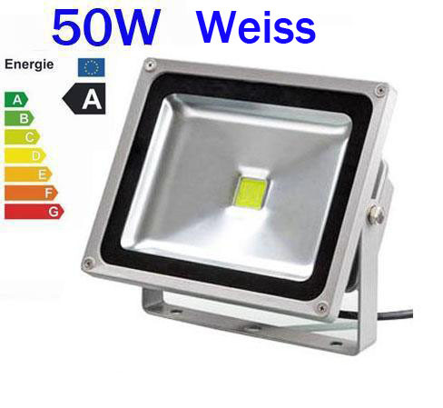

Wenn man sich mal den Aufbau solch eines Strahlers anschaut,
kann die Betriebswärme gar nicht ausreichend weggekühlt werden.
Die Ausrichtung ist nach Unten, die Kühlrippen zeigen somit nach Oben (egal ob das effektiv 5° oder 10° Neigung sind). Der Wirkungsgrad des Kühlkörper wird auf 70% herab gesetzt. Das dahinter montierte Gehäuse (enthält die Platine mit dem Netzgerät) verhindert aber, dass Warmluft aufsteigen kann.

> Die Kühlrippen sind vertikal angelegt
Sofern wenn man die Dinger auch waagerecht strahlen lässt. Vielleicht schaust du mal
auf das erste Bild im ersten Beitrag. Dort hängen sie an der Decke und strahlen nach unten.
Die vertikalen Rippen liegen dann waagerecht und mit Konvektion ist dann Essig. Unter
der Decke wird sich ein hübscher Wärmestau bilden. Diese Dinger sind für Innenräume
und diese Lage weder gedacht noch geeignet. Nicht mal vom Licht alleine her.
Mi, 20.02.13, 10:37
stoske hat geschrieben:Dort hängen sie an der Decke und strahlen nach unten.
Sagte ich doch: "Die Ausrichtung ist nach Unten, die Kühlrippen zeigen somit nach Oben".
Wenn die Strahler an einer Wand montiert worden wären, hätte ich nichts gesagt.
@stoske: Vielen Dank für den Zuspruch.
Die Led heizt bestenfalls das Netzgerät auf, die warme Luft wird m.M.n. gar nicht weg können. Das Gehäuse mit dem Netzgerät schattet rund die Hälfte des Kühlkörper ab. Und wenn dieser (bedingt durch die Einbaulage) nur noch einen Wirkungsgrad von 70% hat, dann ist die Kühlleistung des Kühlkörper nun nur noch um 35%. Hinzu kommt, dass die Decke gewölbt ist und die warme Luft zusammen hält. Wenn die Warmluft nirgendwo hin kann und auch nicht umgewälzt wird, heizt sie sich immer weiter auf.
Der heißeste Punkt ist die mittlere Kühlrippe, die unter dem Netzteil sitzt. Genau dort müsste man mal die Temperatur messen.

@stoske,
yepp, das habe ich übersehen, dachte die strahlen zur Seite ab. Das die Dinger nicht geeignet sind ist hier sicher jedem klar, aber weder dem Kunden noch dem TS scheint es aufzufallen. Gehe mal davon aus, dass die Auslagen unter diesem Licht eher sch... aussehen. Aber die meisten Menschen haben so wenig Vergleichsmöglichkeiten, dass ihnen nur unterbewusst etwas auffällt, z.B.: fühlen sie sich nicht so wohl, aber sie wissen meist nicht, dass es nur am Licht liegt.
Kauflust macht diese Beleuchtung sicher nicht. :x :cry:
Egal, da haue ich mir noch 'ne Pferde-Lasagne ins Rohr und gut ist :mrgreen:
Do, 21.02.13, 13:00
50 Watt auf der Größe abzuführen ist sicher Grenzwertig, aber wenn das Gehäuse wirklich nur 30°C erreicht, ist kein thermischer Übergang von der LED zum Gehäuse gegeben. Ich würde 70-80°C Gehäusetemperatur erwarten. Vielleicht wurde bei der Produktion geschlampt, aufgrund der Kühlrippen kan man erkennen, dass man beim Design durchaus an die abzuführende Wärme gedacht hat.
Ich habe solche Strahler schon ich echt auf einer Veranstaltung an der Ostsee oder auch auf einem Weihnachtsmarkt gesehen: das Licht sieht (in warmweiß) wie Halogenlicht aus. Beim Weihnachtsmarkt habe ich erst gemerkt, dass es eine LED war, als Feierabend war und das Ding ausgeschaltet wurde und Nachleuchtete. ...
Loong
So, 24.02.13, 09:53
CRI 93+ / Ra 93+ hat geschrieben:50 Watt auf der Größe abzuführen ist sicher Grenzwertig, aber wenn das Gehäuse wirklich nur 30°C erreicht, ist kein thermischer Übergang von der LED zum Gehäuse gegeben.
Nachdem sowas in der Art jetzt schon zum zweiten Mal hier im Thread auftaucht: Das ist nicht richtig! Man bemühe doch bitte mal selber einen Kühlkörperrechner und stelle dann fest, daß die Wärmeübergangswiderstände zwischen LED und Kühlkörper zwar die Temperatur der LED, aber nicht die des Kühlkörpers beeinflussen.
