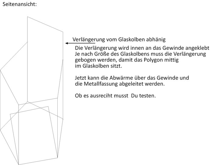

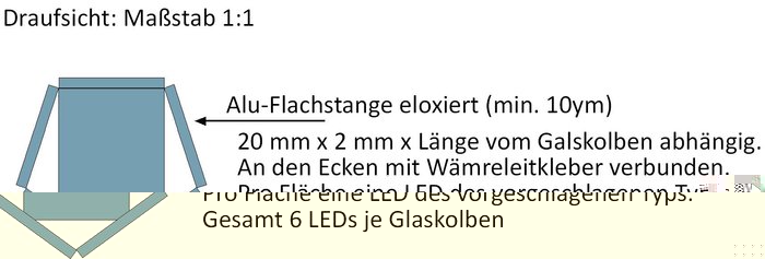

Zeichnungen:
Sollten die 20 mm Fachstangen im Polygon nicht in den Glaskolben passen, kannst Du auch auf 15 mm Fachstangen zurückgreifen.
Für 20 mm brauchst Du einen Innenradius von 20 - 25 mm damit das Polygon passt. Der Hals muss wenigstens 40 mm Durchmesser haben.
Zuletzt geändert von Mr Fix-it am Fr, 14.06.13, 12:08, insgesamt 1-mal geändert.
