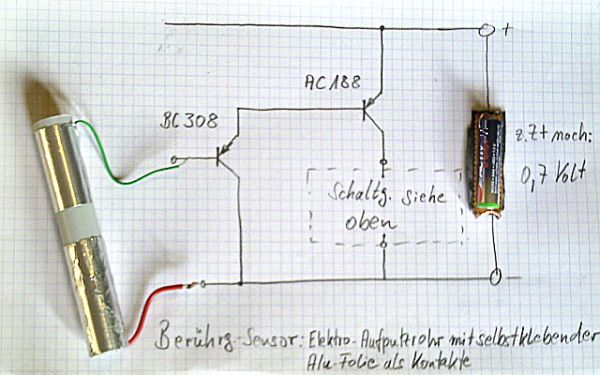

Außer den Bildern vom Aufbau wäre auch der derzeitige Aufbau als Schaltbild interessant.
Nach Deiner Fehlerbeschreibung mit den beiden AC-Typen gehe ich davon aus, dass die Eingangsempfindlichkeit so hoch wird, dass der Schalter schon ohne Berührung durchschaltet.
Dazu könnte dann schon die Luftfeuchtigkeit ausreichen oder die Kapazität bzw. Induktivität der Leitungen zu den Folien in Verbindung mit den Folien.
Um das genauer zu untersuchen, müsste ich aber den Schaltplan sehen und die Länge der Leitungen wissen.
Schön ist, dass Du dieses Problem nicht nur selbst gelöst hast, sondern hier auch mitteilst!
Dafür ein besonderes Dankeschön!

Hier das erste Bild zum obigen Beitrag.
Sailor: das Bild vom Versuchsaufbau folgt noch.
Gruß: Bernhard

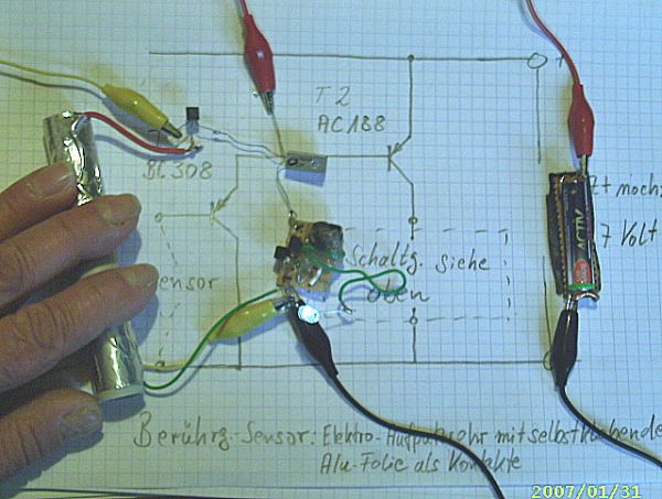

Mi, 31.01.07, 10:10
und hier der Test-Aufbau, das ganze muß ich noch ändern, um es in das KUPA-Rohr reinzuzwängen
http://www.myimg.de/?img=sensoraufbauweb8be.jpg myimg.de- kostenloses Bilderhosting
Zuletzt geändert von Löterator am Do, 01.02.07, 12:47, insgesamt 3-mal geändert.

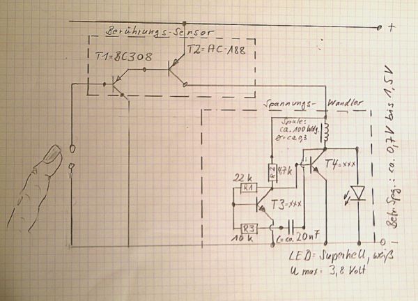

Hallo Andy,
Betr. "durchschalten" bei Kombination AC + AC:
In dem momentanen losen und "wilden"Testaufbau (man kann die Bilder jetzt wengstens über die Link`s sehen)
und den dadurch (noch)langen Drahtschleifen,ist ein Aufschaukeln allein dadurch schon wahrscheinlich.
Luftfeuchtigkeit möchte ich ausschließen, da ich hier im Raum nur 40% am (Elektronik-) Barometer ablese.
Da ich nur noch 4 St.dieser AC- Antiquitäten besitze, traue ich mich nicht, diese zum "testen" in meinen
vorgesehene Kleinstabmessung-Aufbau einzulöten. Bei einem eventuellen immernoch-Durchschalten wären
die dann zwar noch OK, aber, mit den danach zu kurzen Beinchen nach dem Auslöten,ziemlich unbrauchbar.
Aber wie gesagt, in Kombination mit dem BC-TYP bin ich auch so zufrieden.
Es funktioniert auch, wenn T1 mit T2 getauscht wird und auch, wenn ich beide Collectoren als Darlington
zusammenschalte und dann zum Spg.-Wandler anschließe.
Im Anhang habe ich noch mal die Gesamtschaltung gezeichnet
Als Bild :lol: oder link :( ??? mal sehen
http://www.myimg.de/?img=gesschltgwebb28.jpg myimg.de - kostenloses Bilderhosting

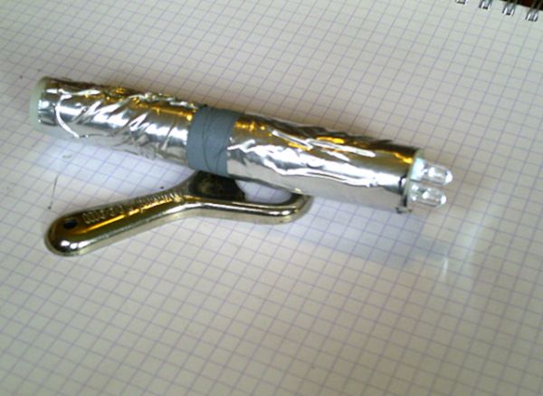

Fr, 02.02.07, 13:08
mein Spielzeug ist fertig und gleich vorweg:
Einen Schönheitspreis kann :( und wollte ich ja nicht gewinnen :?
Aber Schönheit allein bringt auch kein Licht ins Dunkel, oder ? 8)
Hier Alles vor dem Einbau. War nicht so einfach die ganze Mimik so zu komprimieren, daß
alles in den dünnen Durchmesser hineinpasst.Das Rohr habe ich deswegen auch längs eingesägt,
um ein wenig mehr Spielraum zu haben.
Löterator
Beiträge: 37
Registriert: Sa, 27.01.07, 10:53
Wohnort: Kehl
Fr, 02.02.07, 13:17
und hier eingebaut.
Der Flaschenöffner dient hier ausnahmsweise einerseits als Schalter, :shock:
aber auch zur Anschauung fürs Größenverhältnis.
Wie zu sehen, reicht die Schaltung sogar für 2 LED
Fr, 02.02.07, 20:02
Es freut mich, dass Du das so gut hinbekommen hast!
Nur der Vollständigkeit halber: die LED´s sind parallel geschaltet (müssten wohl)?
An alle: unser Löterator braucht leere Batterien! :lol:
