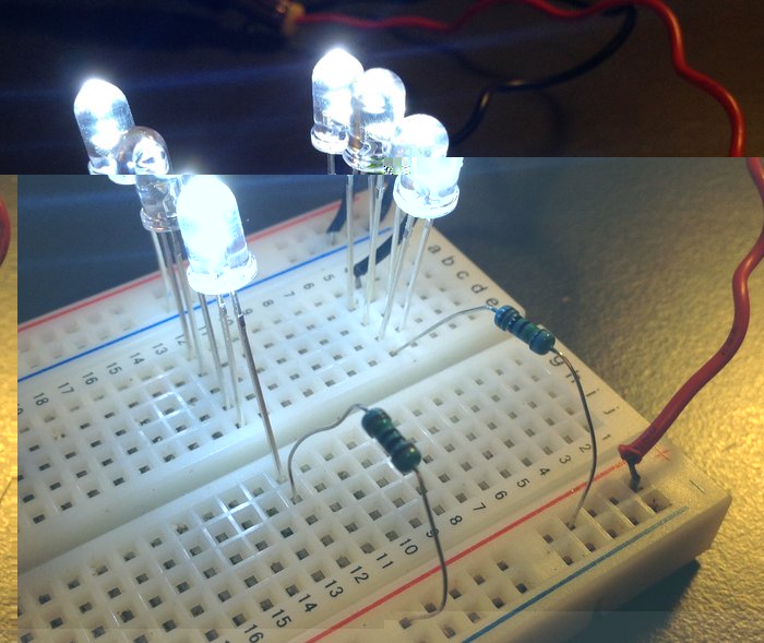

Daraufhin habe ich mit so einer Steckplatine zum testen von Schaltungen, die Reihenschaltung, wie hier schon oft im Forum beschrieben, ausprobiert.

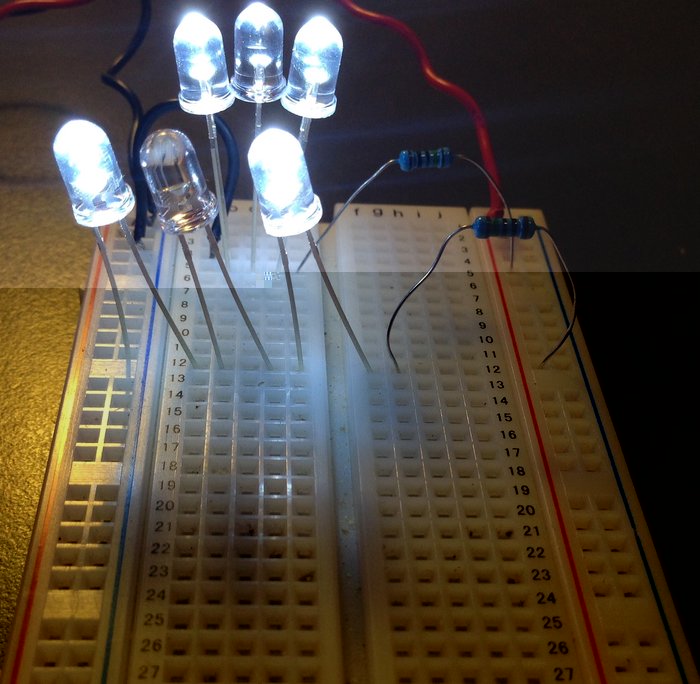

Das heißt: 12V Netzteil mit 3A an die Platine dann ein Widerstand und hinter den Widerstand, drei LEDs. Alles wurde in Reihe geschalten. Dann Stromzufuhr hergestellt, aber es leuchten nur 2 der 3 LEDs.
Wie kann das sein?

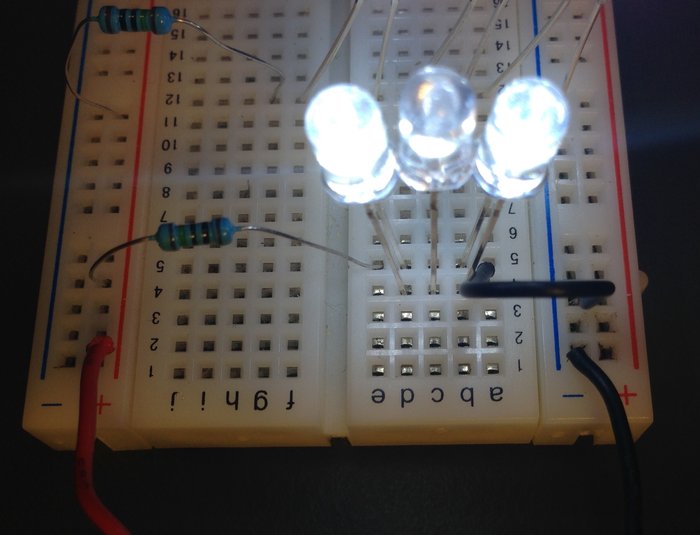

Daraufhin habe ich hinter den Widerstand die LEDs Parallel geschalten und es leuchten alle. Aber so soll es ja nicht sein, wie ich es hier im Forum schon gelernt habe.
- Bild hänge ich von beiden Schaltungen mit ran.

die vier Beinchen der drei LEDs in 12 a, b, d, e, wo die mittlere nicht leuchtet, sind alle kurzgeschlossen.
Breadboard-Schema: https://en.wikipedia.org/wiki/File:Brea ... scheme.svg
