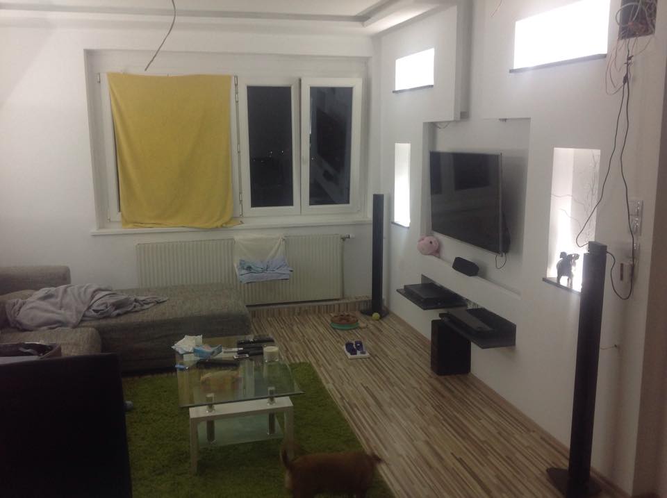

Hier mal ein paar Bilder bezüglich dem Wohnzimmer, die LFM stimmen und natürlich wie auch beschrieben wird alles getimmt damit es nicht zu extrem wird, jedoch sind die aktuellen weiß eingebauten Fächer schon perfekt und verliehen auch nach der großen Entfernung nicht an Leuchtkraft, nur der Trafo schafft es leider nicht.
UPDATE:
Hier noch ein Bild welches ich gerade gemacht habe wo nur die 6,5 Meter LED Streifen laufen, diese erhellen schon einmal ohne Probleme den ganzen Raum jedoch leider mit zuschwachen Trafo, wenn die restlichen LEDS erst verbaut sind, sind mir die LUMEN usw. recht egal, das gesamtbild muss stimmen und nicht ihrgentwelche LUMEN
. Weiteres wurde überall Spiegelfolie verarbeitet um das Licht optimal in den Raum zu bringen.
