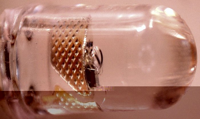

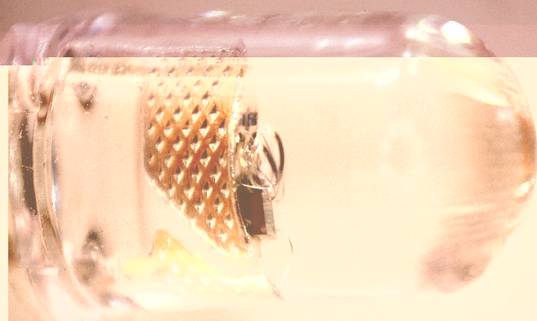

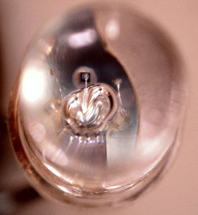

Wie auch? Eine Rainbow LED enthält ja eine RGB-LED sowie die erforderliche Steuerschaltung (Controller-IC etc.) für den Farbwechsel.
Hier mal ein Blick in die LED:
Eine Reihenschaltung ist aufgrund der eingebauten Steuerschaltung nicht sinnvoll. Das Verhalten wäre dann einfach unvorhersehbar.
Ich habe selbst einige dieser LEDs verwendet. Da ich weder ein richtiges Datenblatt noch eine Application Note im Internet gefunden habe, habe ich zu Beginn etwas damit herumexperimentiert (Reihenschaltung, Konstantstrom, Vorwiderstand...).
Die einzig sinnvolle und stabile Betriebsart ist der Betrieb einzelner Rainbow-LEDs mit eigenem Vorwiderstand an Konstantspannung.
Ich betreibe die LEDs an 5V-Steckernetzteilen (alte Handy-Ladegeräte) mit einem Vorwiderstand von 82 Ohm je LED. Die Stromaufnahme schwankt dann - je nach gerade leuchtender Farbe - zwischen 15 mA und 21 mA.
