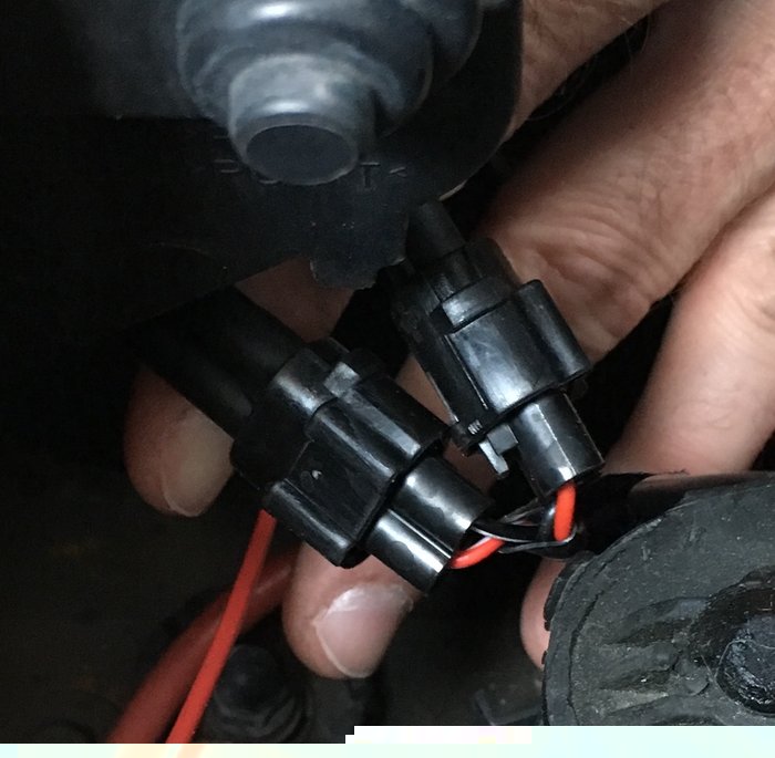

Zur Info habe ich mal ein paar Bilder vom Steuerungsmodul, den davon abgehenden Verbindungen zu den TFL´s
der Einbauanleitung sowie den plug&play-Lastwiderständen, die ich im Netz gefunden habe, beigefügt.

Mein Idee wäre, je einen Lastwiderstand zwischen LED-Steuerungsmodul und LED-TFL´s zu klemmen, um die bei den TFL´s ankommende Energie etwas zu reduzieren.
Ein Vorwiderstand würde beide Zustände (50% bzw. 100% Licht) beeinflussen, da nur jeweils 2 Kabel (rot + schwarz für links, rot + schwarz für rechts) vom Steuerungsmodul abgehen. Es ist nicht möglich, nur den 100% Output zu reduzieren. Hierfür müsste das vergossene Steuerungsmodul geöffnet und die Pulsweitenmodulation (PWM) geändert werden.
Kannst Du die Spannung am Ausgang des Steuerungsmodul messen, wenn die TFLs angeschlossen sind (links oder rechts)?
Notfalls das rote und schwarze Kabel einseitig abisolieren (muss nicht rundum frei sein, nur soviel das man die Prüfspitzen des Messgerätes dort anlegen kann).
Die Werte auf dem Steuerungsmodul sind unlogisch, oder das Modul hat tatächlich so einen miesen Wirkungsgrad (17,9 - 21,9%).
