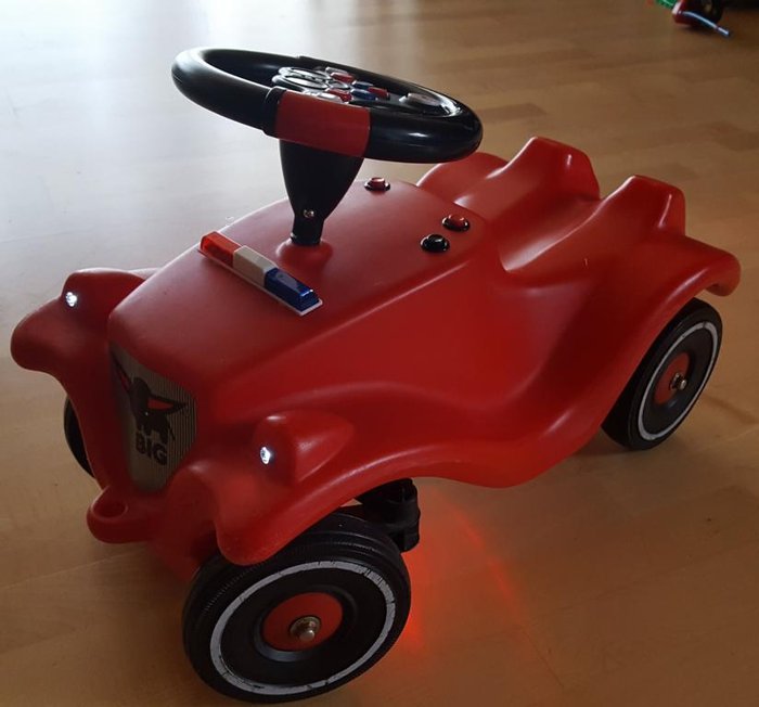

Hallo Leute,
mein kleiner Sohn hat ein Bobbycar und ich würde ganz gerne ein bisschen Beleuchtung dran bauen und brauche eure Hilfe.
Ich möchte vorne 2 weiße Led´s in einer Innenreflektor Chrom Fassung in 3-5 oder 10mm und hinten 2 Rote auch in einer Innenreflektor Chrom Fassung.
Die Beleuchtung möchte ich über eine Zeitrelaissteuerung und einen Taster machen, so das mein Sohn auf den Knopf drückt und die Beleuchtung dann für eine Zeit an geht und dann wieder Automatisch aus geht. Schön wäre wenn sie beim widerholten drücken des Tasters, auch sofort wieder aus geht. Also einmal Taster drücken Lampen gehen für ca. 40sekunden an, doch wenn er nach 5sekunden schon drückt, sollen sie auch wieder aus gehen.
Das ganze würde ich gerne an 4 AA Akkus laufen lassen also knapp 5V. Unten baue ich noch einen Ein/Aus Schalter hin, damit ich das ganze Stromlos schalten kann und eine Ladebuchse zum Aufladen der Akkus.
Dazu habe ich von einem RC Modell noch eine Blaulistleiste 4,8-6 V die ich ihm vorne drauf bauen möchte, die exakt genau so geschaltet werden soll.
Ist das günstig machbar und macht das sinn?

Hallo Michael,
Ich beziehe mich hier auf die Zeitsteuerung, ein zweiter Thread ist nicht hilfreich, noch dazu wo sehr wesentlich Informationen nur hier stehen.
Mit einem kompletten Eigenbau wäre das alles realisierbar (auch mit sehr niedrigem Eigenstromverbrauch - siehe z.B.: viewtopic.php?f=35&t=20072&p=191892 ), aber bei den fertigen Bausätzen / Modulen wird da oft nicht drauf geachtet. Beispiel: http://www.pollin.de/shop/dt/ODk4OTgxOT ... elais.html
Genau das kannst Du mit dieser Steuerung nicht erreichen. Die verlinkten Zeitsteuerungsbausätze / Module haben einen Eigenstromverbrauch von mind. 20mA. Mit angezogenem Relais sogar bis zu 80mA (das ist mehr als die LEDs alleine brauchen!) . Besser wäre eine Schaltung ohne Relais. Wobei es durchaus auch 'Tricks' gibt um ein Relais (mit 2x Um/Ein) so zu beschalten, dass es nach den 40 Sekunden die ganze Schaltung vom Strom abtrennt. Kommerziell ist mir diese Variante aber auch nicht geläufig.Mein Hauptproblem ist die Zeitsteuerung. Aber ohne habe ich Angst das das Licht ausversehn an bleibt und die Akkus dann im Eimer sind.
Auch das kann keiner der verlinkten Zeitsteuerungen. Mit einem zweiten Taster zum Ausschalten geht es (noch recht einfach). Mit nur einem einzigen Taster wird es ohne den Einsatz eines µCs schwierig. Am einfachsten wäre vmtl. auf die Zeitsteuerung ganz zu verzichten und nur einen Akku-Wächter zu verwenden, der einfach die Schaltung abtrennt, wenn der Akku unter 4V gefallen ist. Wenn es eine Taster-Steuerung sein soll/muss, dann brauchst Du ein T-Flipflop. Aber auch hier gibt es das gleiche Problem wie bei den Zeitsteuerungen: Meist haben die eine recht hohen Eigenstromverbrauch.Schön wäre wenn sie beim widerholten drücken des Tasters, auch sofort wieder aus geht.

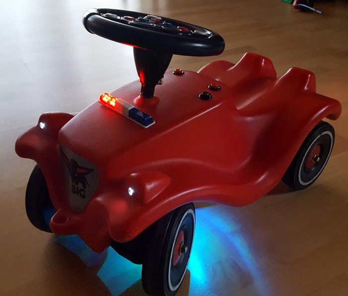

Danke für die schnellen ausführlichen Antworten
Das sieht so aus, als ob die ganze Nummer nicht mal so eben an einem Freitagnachmittag erledigt ist
Es wird halt so laufen, das mein Sohn das Licht an macht, weg geht und es erst ausgeht wenn die Akkus leer sind. Deswegen die Zeitschaltung. Ich hätte das Blaulicht so auf 15sekunden gestellt und das Hauptlicht ao auf eine Minute ca.
Ich könnte auch einen Taster für das Blaulicht nehmen, einen Taster für das Hauptlicht und einen Taster der beide sofort unterbricht oder halt 2 um es sofort wieder aus zu schalten.

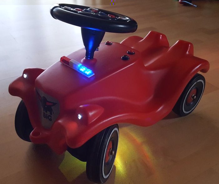

Ja. Das verlinkte Modul (ist ein NE555) braucht im Standby etwa 5mA (bei rund 5 V Versorgungsspannung - allerdings wird das Relais mit dieser Spannung nicht klar kommen - da müsstest Du ein anderes verwenden/einlöten, oder das vorhandene einfach gar nicht verwenden). Mit angezogenem 5V Relais (ist hier wie gesagt gar nicht nötig) wären es etwa 50mA.Oder verbrauchen die Zeitschaltmodule auch Strom wenn sie im standby sind?
Wenn Du statt dem NE555 einen CMOS Typ (TLC555 o.ä.) verwenden würdest (und eben kein Relais), dann könntest Du den Ruhestrom (= Strom im standby) auch stark reduzieren (auf ca 0.1 mA). Oder eine Schaltungsvariante wie sie Niklas vorgeschlagen hat (ist im Prinzip ähnlich wie mein Vorschlag mit retriggerbarem Monoflop + Flipflop, nur umgekehrt). Erfordert aber halt einen kompletten Selbstbau (wie schon gesagt, so was gibt es AFAIK nicht fertig).
Wenn Du einen zweiten Taster als 'Reset' akzeptierst, geht es aber auch ein wenig einfacher. Trotzdem ist eine selbst gelötete Platine (Lochraster o.ä.) nicht vermeidbar, wenn Du auf einen wirklich geringen Ruhestrom (< 0.1mA) runter willst.
Das ist das geringste Problem dabeiIch würde halt schon die Zeit, die die Led´s anbleiben sollen, ein bisschen Variable einstellen können.
Ok... Wenn Du sie jeden Tag laden kannst/willst, sind die 5mA Ruhestrom natürlich kein Problem. Das würde ja fast reichen um die LEDs durchgehend zu versorgen. Ich weiß allerdings jetzt nicht, wie viel Power die blauen LEDs brauchen und wie viele Du insgesamt verbauen willst.Wie lange würden 4 AA Akkus mit ca 2000mAh denn halten, oder ist das schwer zu errechnen? Ich hätte kein Problem damit, wenn ich sie jeden Abend laden müsste, alle 10min wäre dann schon zuviel.
Noch was... Die LED 1903-12 LEDs sind sehr lichtschwach und außerdem mit eingebautem Widerstand für 12V. Besser wären solche Innenreflektor-Gehäuse: http://www.leds.de/LED-Zubehoer/Widerst ... r-3mm.html und gute lichtstarke LEDs:

Hat auf jeden Fall so funktioniert wie es auf der Zeichnung stand. Der Akku scheint auch gut zu halten, mal sehn wie sich das ganze die nächsten Tage schlägt
Ist zwar nichts besonderes und ein ganz schöner Aufwand für ein bisschen licht, aber den kleinen krieg ich nicht mehr vom Bobbycar weg weil er es so cool findet, also hat es sich auf jeden Fall gelohnt.
Ich habe noch einen Hauptschalter unten drunter montiert und eine Ladebuchse, so das ich den Akku nicht immer rausnehmen muss.

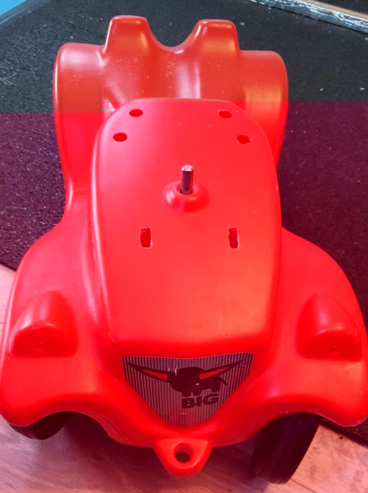

Hallo zusammen, ich habe quasi das gleiche vor für ein Class Rutsche Traktor. der hat halt vorne 4 aufgemalte Scheinwerfer die ich mit 4 weissen LED bestücken würde. Auch würde ich gerne nur einen Taster verbauen und auch 4 AA Mignon Zellen. Ich würde gerne folgend Schalter verwenden(https://www.reichelt.de/vandalensichere ... dr::119276), und daran hapert es gerade, wo genau muss dieser verbaut werden? Das N555 beleibt doch permanten mit der Spannung verbunden richtig? Wenn ich wie Borax schreibt die Gelb belegten Taster nicht verlöten soll, wo kommt denn da der Taster hin? Wie gesagt es sollen lediglich 4 LED über Batterie gespeisst werden und wenn der kleine einmal auf den taster Drückt das Licht Leuchten für ca 5-10 min, und wenn er nochmal drückt es direkt wieder ausgehen! Danke für Eure Hilfe.
