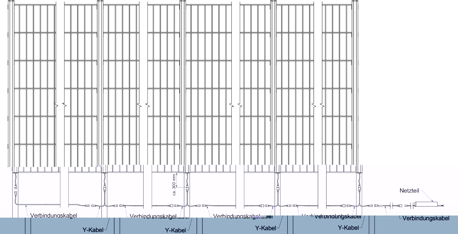

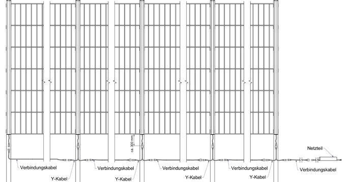

Anbei ein Link wo du so eine Gartenbeleuchtung für eine Doppelstabmattenzaun sehen kannst.
Der Hersteller ist ILUXO oder Starmin
https://www.zaun24.de/gartendeko/zaunbe ... ttset.html
https://www.zaun24.de/gartendeko/zaunbe ... x40mm.html
Im Anhang eine Variante von den Herstellern wo das Trafo am Anfang ist. Bei mir würde das Trafo in der Mitte liegen um den Spannungsfall zu reduzieren.
