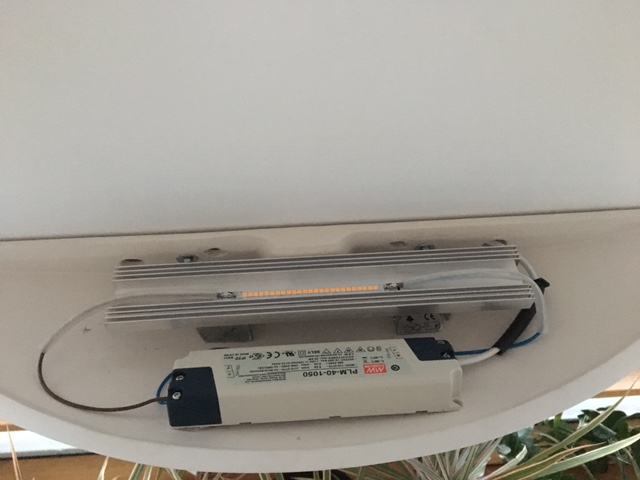

Hallo Allerseits,
zur Versorgung eines SmartArray L25 LED-Modul, 32W warmweiß 1000mA habe ich das Meanwell PLM 40 1050 Netzteil mit 1050mA ausgewählt, da dieses über den Ein-/Ausschalter an der Wand in drei Stufen dimmbar ist. Gekühlt wird das SmartArray mit dem folgenden Kühlkörper (http://www.leds.de/High-Power-LEDs/High ... Lines.html) in einer nach oben offenen Leuchte.
Meine Frage ist, ob die 1050mA auf Dauer die Lebensdauer sehr einschränken und ob es demnach sinnvoll ist die Leistung etwas zu reduzieren, in dem ich einen Widerstand von 638 Ohm parallel zum LED-Modul anschließe, um hier 50mA durchfließen zu lassen? Oder gibt es besser Vorschläge?

- Bild der umgebauten Leuchte
- image2.JPG (71.25 KiB) 15549 mal betrachtet
Das Modul darf mit max. 1000mA bestromt werden. 1050mA sind folglich zuviel.
1000mA = 1A
P / I = U
32W / 1A = 32V
Leistung über den Widerstand:
50mA = 0,05A
32V x 0,05A = 1,6W --> mindestens einen 5W Widerstand verwenden. Widerstände können verdammt heiß werden.
Unter der Annahme von
Raumtemperatur = 25°C
max. Kühlkörpertemperatur = 70°C
Wärmeleistung der Led/ des Array = 70%
ist ein maximaler Wärmewiderstand des Kühlkörper von
70°C - 25°C = 45°C --> gleichbedeutend: 45K
32W x 0,7 [70%] = 22,6W
45K / 22,4W = 2,009K/W erforderlich.
Sind die Kühlrippen oben (siehe Dein Bild), verschlechtert sich der Wirkungsgrad auf 70%. Maximal dürfte der KK nur einen Wärmewiderstand von 2,009K/W x 0,7 [70%] = 1,4063K/W --> gerundet 1,4K/W haben. Der verwendete Kühlkörper für die ExtremeLine (3K/W bei stehender Montage, 4,285K/W mit Kühlrippen nach oben = 70% Eff.) ist nicht ausreichend.
