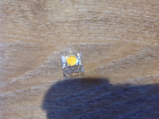

kann mir einer verraten wo ich solche Led's und das Datenblatt bekomme? Es handelt sich um 6-Pin Led's

Wenn Du eine Led zeigen möchtest, dann zeig auch die Led. Welchen Fußbodenbelag Du zuhause hast, interessiert keinen. :evil:
Aufgrund der Darstellungsgröße: diese sieht aus wie eine 6pin Superflux --> ist aber mehr geraten als erkannt.

Fr, 14.04.17, 07:46
Das ist mein Tisch.
Geht mit dem Handy nicht besser.
Ich probiere mal ein besseres Bild zu erstellen

Klytronic hatte früher mal solche Leds.
Ein Datenblatt einer neutralweißen 6pin Superflux habe ich noch auf meinem Rechner (abgespeichert im Jahr 2010, das Datenblatt könnte älter sein).
Wer solche Leds heutzutage noch anbietet, weiß ich nicht.

Da brachst du nicht weiter suchen.
Die Produktion wurde eingestellt.
Fr, 14.04.17, 12:42
Falls das eine einfarbige Led ist (nicht RGB), kann man eine 4pin Superflux einbauen. Diese gibt es noch.
Die Anschlussbelegung für beide Leds sieht so aus:
A = Anode
K = Kathode

Die von Dir vorgeschlagene LED, hat die 2 Chips?
Nein, das ist nur ein Symbolgehäuse. Je nach Hersteller und Bestückung können dort zwischen 1 bis 5 Led-Chips montiert sein.
Die beiden Anoden bzw. Kathoden sind an allen einfarbigen 4pin Superflux Leds vorhanden und intern verbunden. Anschließen musst Du nur jeweils einen Pin. Wenn Du möchtest kannst Du auch beide Pins anschließen.
