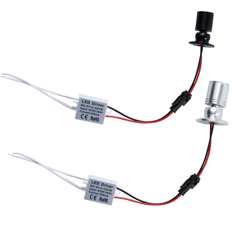

gekauft habe ich: 3 Spot´s a 3Watt dimmbar ( ab Händler mit LED Driver 220v input, 3-5V, 3W Output)

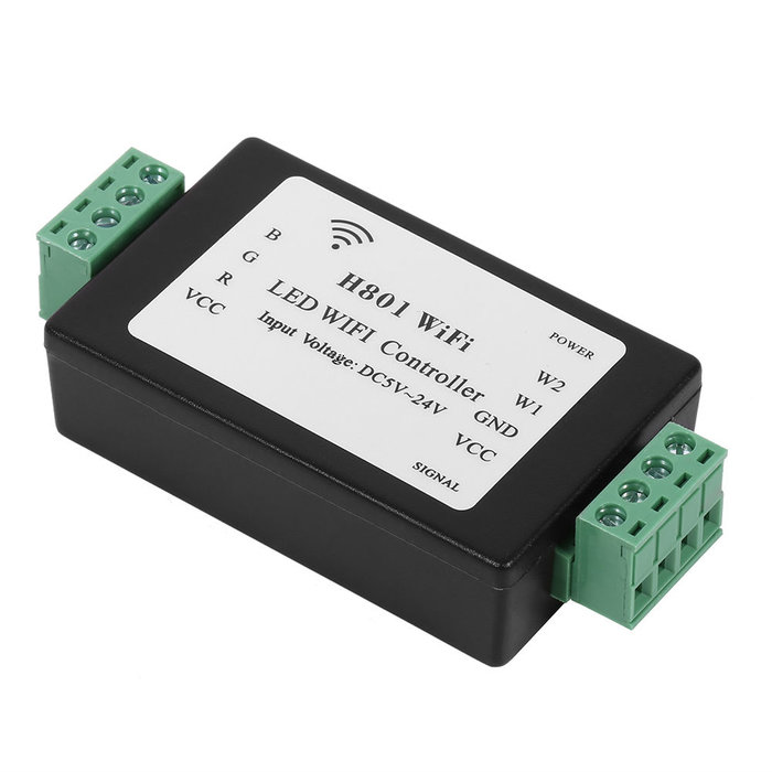

und den H801 WIFI Controller

Ganz so einfach ist das leider nicht. Die LEDs brauchen Konstantstrom (genau dafür sorgt der Treiber: Er liefert 300mA und genau so viel Spannung zwischen 3V und 5V wie die LED bei 300mA eben braucht). Der Dimmer ist aber ein Konstantspannungsdimmer. Man kann zwar aus Konstantspannung auch Konstantstrom machen, aber übliche Niederspannungs-Konstantstromquellen funktionieren nicht hinter einem PWM Dimmer. Lineare Niederspannungs-Konstantstromquellen können hinter einem PWM Dimmer betrieben werden, sind aber nicht 'üblich' und daher meist nur per Selbstbau verfügbar. Es gibt auch Niederspannungs-Konstantstromquellen mit extra PWM Eingang, aber auch da ist die 'Verschaltung' nicht ganz trivial. Zur Not könnte man auch mit Widerständen aus Konstantspannung einen (näherungsweise) Konstantstrom machen, aber ideal ist das nicht. Auf alle Fälle müsste man die Widerstände 'einmessen'. Also zuerst die LED am 230V Treiber betreiben (und warm laufen lassen!), dann die Spannung an der LED exakt messen und damit einen passenden Widerstand berechnen.
Wegen Netzteil: Hast Du technische Daten zu dem WLAN Controller? Viele funktionieren erst ab mind. 7V. Dann würde es mit einem 5V Netzteil sowieso nicht gehen.

vielen Dank für Deine Ausführungen. Zu dem H801 Contoller habe ich weiter keine Angaben bzw. verstehe zu wenig davon, um darüber reden zu können. Eine INFO Seite wäre hier: http://www.loxwiki.eu/pages/viewpage.ac ... d=13307747

Die Spots, also driver mit LED, sind laut Hersteller dimmbar, also denke ich als Laie, die LED allein sind es auch.

Zu dem H801 Contoller habe ich weiter keine Angaben...
Da steht immerhin: 5-24V Betriebsspannung. Also sollte er mit 5V funktionieren (was auf Grund des verwendeten Chips: ESP8266 auch sehr wahrscheinlich stimmt, weil der läuft schon mit 3.3V)
LEDs allein sind immer dimmbar. Nur die Treiber sind es oft nicht.

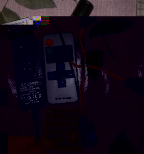

ich hab einen kleinen Versuchsaufbau gemacht der erst mal leuchtet und dimmbar ist und ich hoffe so auf Lernstoff.
der H801 Controller ist noch nicht da, deshalb hab ich einen rf Controller genommen.
Meine Messungen waren bei Dimmung: 100% 16V, 50% 10V, 25% 5V
Wenn ich das richtig verstanden habe, sollte ich nun in Reie einen Widerstand einbauen, der das ganze auf 12V begrenzt, ja?
