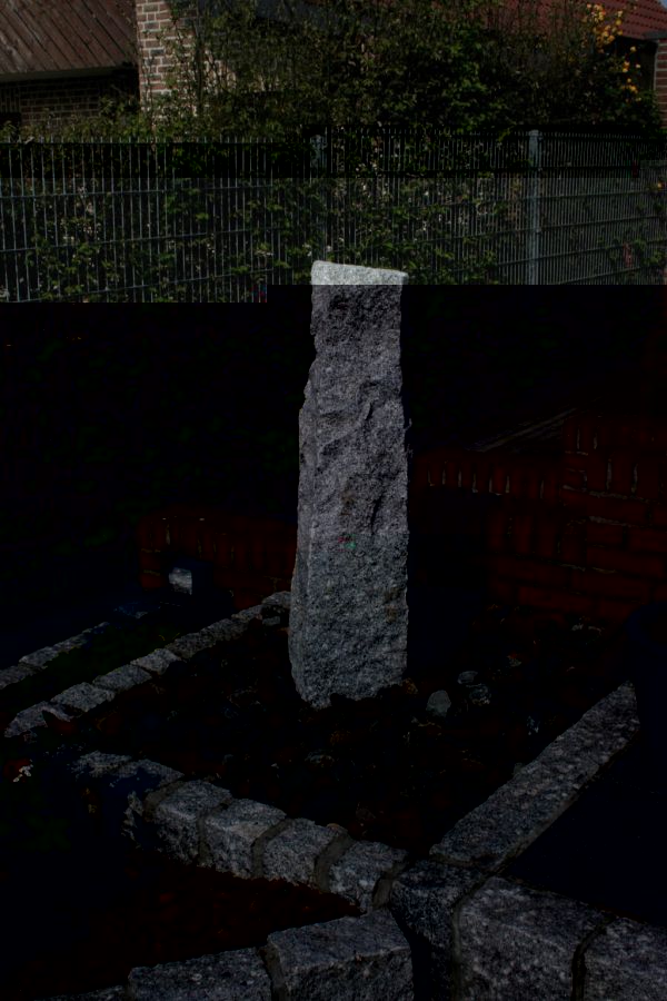

Gesagt, getan, letzte Woche ein Hinkelsteinchen beim Händler geholt und aufgestellt. Gut und schön, aber da fehlt doch was!!! Richtig: Licht! Ist relativ unsexy ohne Beleuchtung.
Und genau an dieser Stelle, Freunde der lichtemittierenden Dioden, seid Ihr gefragt:
Postet doch mal Eure Ideen und Vorschläge. Spontan schwebt mir sowas vor, wie Bodenstrahler zwischen die Kiesel setzen und den Stein aus 4 Richtungen anstrahlen. Gibt aber sicherlich noch zig andere Möglichkeiten....

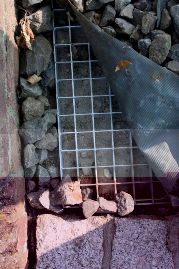

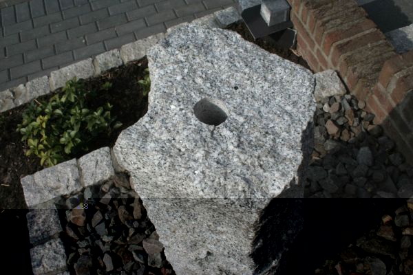

Vielleicht noch kurz zur Funktionsweise: Der Stein, innen mit Bohrung, steht auf einem Stahlgitter, unter dem ein Wasserbehälter steht. Ein darin befindliche Pumpe befördert Wasser durch den Stein nach oben, wo das Wasser wieder austritt und zurück in den Behälter fliesst. Also keine Fontäne. Nur ein behagliches Geplätscher, dass den lauschenden Gartenbesucher bei hohem Getränkekonsum schnell auf die Örtlichkeiten treibt ;-)
Doch genug der Worte, hier ein paar Bilder:

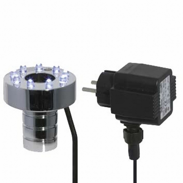

Vielleicht kann man hier in der Öffnung einen LED Ring einsetzen?! Schonmal irgendwo gesehen:

die elegante lösung wär sowas hier:
aber da das selbe problem. wie bekomme ich da den ring in der borhung fixiert?

Hm, versuch sowas mal am Stein zu fixieren... - da kommt Freude auf. Ausserdem ist die Bohrung ca. 6cm im Durchmesser, da hast Du keinen Bewegungsraum, um eine Schraube zu versenken. Meiner Meinung nach muss es etwas mit einer sehr hohen Klemmkraft sein. Stichwort Schraubzwinge, also vom Prinzip her.

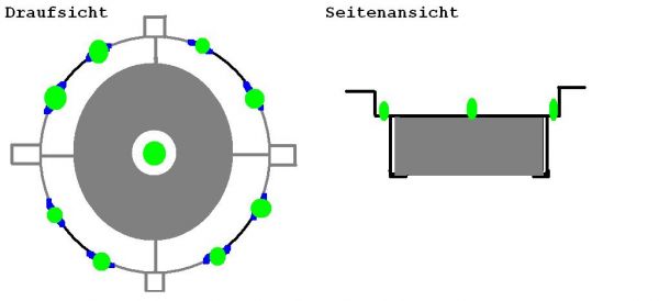

Nimm doch einfach ein Edelstahldraht und bieg folgendes Gestell zurecht:
Blau= Drahtisolation (Schrumpfschlauch) damit die LEDs nicht über das Gestell einen Kurzen fabrizieren.
Grün= Leds^^
Grau= Nebler (optional natürlich)
Schwarz= Edelstahldraht (kein Rost)
Das ganze gießt du dann in eine dünne Schicht Expo-Harz ein und gut is^^
Außen rum kannst du ja die normalen Einlasshalogenstrahler nehmen und auf LEDs umrüsten ;)

Wie verhällt sich Epoxyd Harz, wenn es dauerhaft im Wasser liegt?
Ich würde statt dessen Silicon für Aquarien nehmen, das wird nicht steif, ist algenresistent und sollte auch frostfest sein.

würd ich auch so machen wie venga gesagt hat du nimmst kupferdraht der 2 sachen gleichzeitig macht er ist wie ein skelett das dem ganzen halt gibt...und 2tens als kabel da du daran die leds anlötest dass ganze in eine form packst und in irgendwas eingießt...z.b. epoxydharz oder silikon
