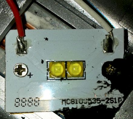

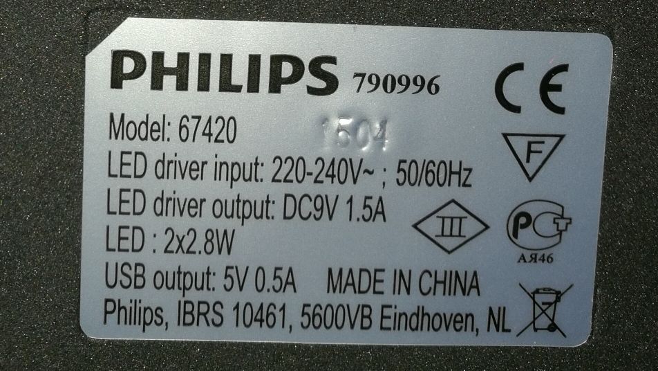

Nachfolgend ein paar Fotos und das Typenschild, es sind wohl zwei 2.8 W LEDs verbaut, auf den Fotos ist außerdem der im Ausleger verbaute Kupferkühlkörper gut zu sehen (zumindest vermute ich mal, dass das einer ist).
Ich habe mal die Spannungen über den LEDs (an den +/- Polen des LED Moduls) in den unterschiedlichen Dimmerstufen gemessen:
3,63 / 2,7 / 2,27 / 1,87 / 1,54 V
1. Frage: Wie wertet Ihr meine Einschätzung, dass eine LED defekt ist? Wäre es bei den Spannungswerten auch gut möglich, dass etwas an der Elektronik hinüber ist? Kann ich mit einem Multimeter hier noch irgendwas sinnvoll testen?
2. Frage: Wenn eine LED defekt ist - besteht eine Chance, das Modul gegen ein anderes dimmbares LED Modul zu tauschen? Oder kann man mit den vorhandenen Angaben die LEDs identifizieren und von jemandem mit SMD Löterfahrung tauschen lassen?

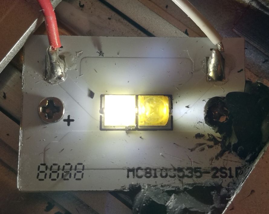

So sieht das LED Modul übrigens im aktuellen Betrieb aus (nur bei höchster Stufe - 3.63 V, bei niedrigeren Spannungen sind beide aus):

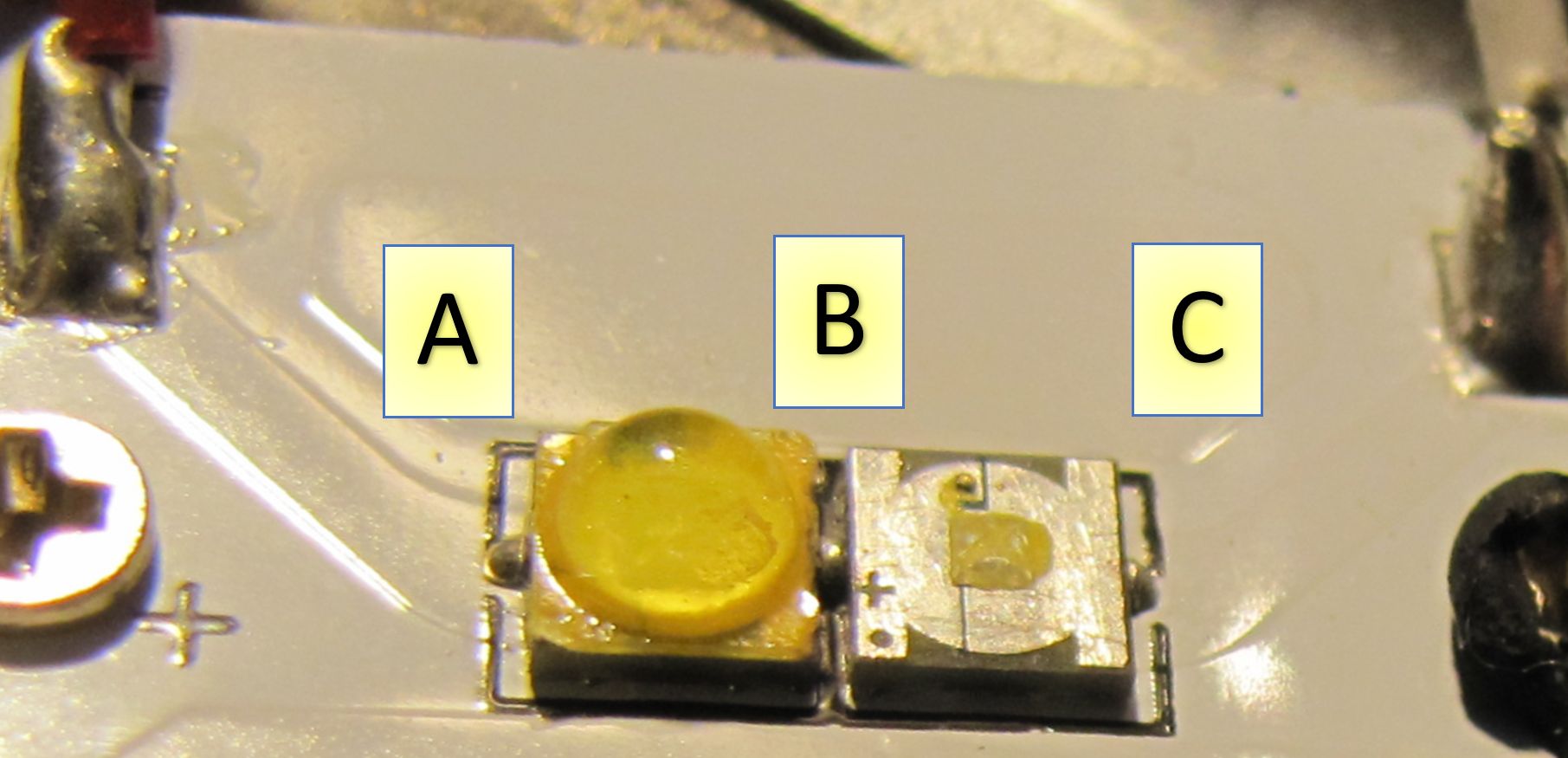

Hier nochmal die gemessenen Werte über den einzelnen LEDs und gesamt:
Code: Alles auswählen
Stufe	AC	AB	BC
1	1,53	1,00	0,53
2	1,85	1,20	0,65
3	2,23	1,48	0,75
4	2,64	1,77	0,86
5	3,58	2,49	1,10
Eine Farbwechsel-LED, die ich noch rumliegen hatte, konnte ich über AC und AB in allen Stufen zum Leuchten bringen (über BC nicht), die linke LED leuchtete parallel nur in Stufe 5 und dabei ein klein wenig dunkler. Mit einer Brücke BC das Gleiche - die linke LED leuchtet nur auf Stufe 5 und das nicht sichtbar heller, wenn ich BC überbrücke. Einen Widerstand habe ich noch nicht getestet.

Messen kann ich erst später, aber hier schon mal als Video.
https://youtu.be/DKeXWlW62OY
Bei Stufe 1-4 passiert nichts, bei Stufe 5 leuchtet die LED und die 12 V Halogenbirne fängt kurz danach an zu leuchten (Strom wird offensichtlich hochgeregelt).

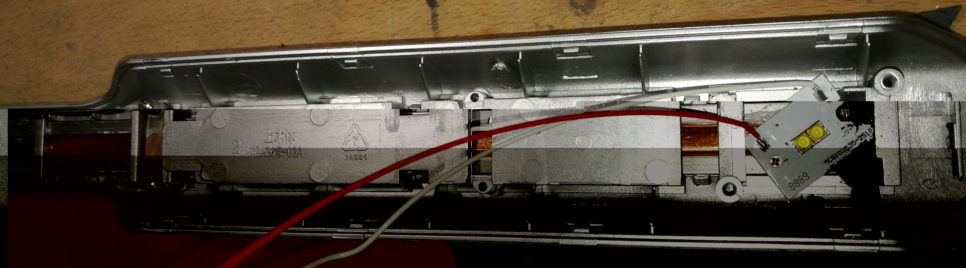

So, habe jetzt meine Bestellung bekommen und als erstes mal die günstigere Nichia NVSW319AT auf Starplatine(415lm, 3000K, CRI 80) gleich mal freihändig verdrahtet und getestet.
FUNKTIONIERT - und zwar auf allen Stufen. Schon in der niedrigsten Stufe heller, als das man direkt drauf schauen mag. Hier meine Messwerte:
Stufe	V	A
1	2,70	0,15
2	2,75	0,24
3	2,80	0,37
4	2,85	0,52
5	2,90	0,90
Das sieht alles erschreckend normal aus ... :D
Irgendwelche Einwände, absehbare Probleme?
