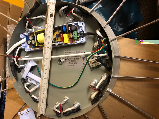

ich bin auf der Suche nach einer Alternative für VIG LED Power Supply K09-36C550 (32.5W DC12..59V 550mA)
Der Treiber wird für meine defekte Trio LED Ruben 14x2W Leuchte, (Art. Nr. 620721405) benötigt.
Der Hersteller Trio hat leider keine Ersatzteile mehr.
Gibt es eine Alternative von einem anderen Hersteller?
Vielen Dank.

danke für eure Rückmeldungen.
Die Abmessungen vom Power Supply sind 15.5x4x3.5 und es ist in der Lampe verbaut, sie ist nicht dimmbar.
Die Lampe habe ich momentan nicht daheim, deshalb kann ich die maximal möglichen Massen für einen Ersatzartikel erst am Wochenende ermitteln, ich denke es wird da kaum Platz für ein grösseres Teil sein.

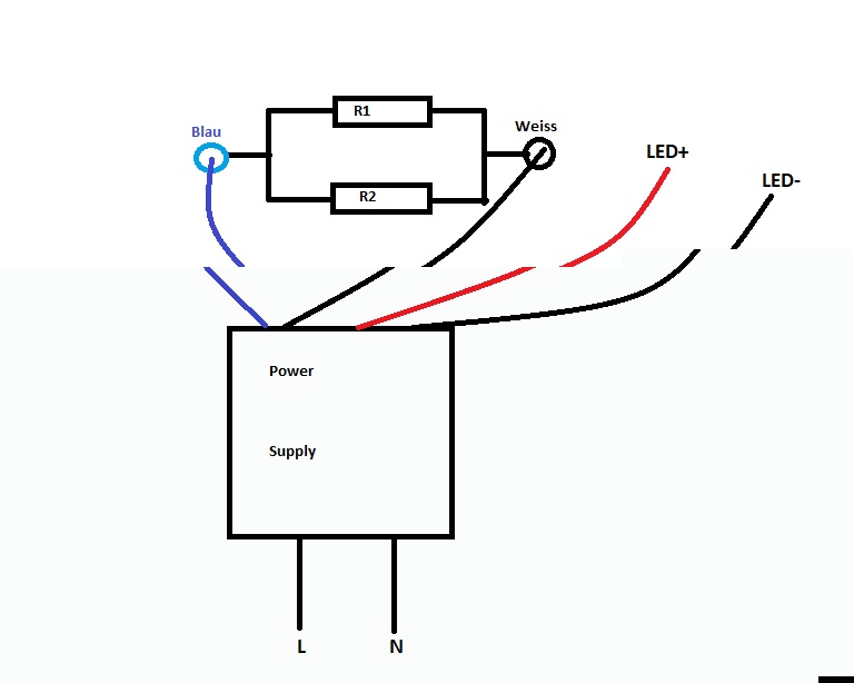

Meanwell LPF-40D-54 (32,4 - 54V @ 0,76A --> dimmbar: 100k = 100%) --> 29,60 EUR.
Widerstand 140 kiloOhm @ 1% Toleranz --> 0,08 EUR.
Widerstand 150 kiloOhm @ 1% Toleranz --> 0,08 EUR.
zuzüglich Versandkosten.
Am Ausgang befinden sich 4 Kabel:
Rot = Led+,
Schwarz = Led-,
Blau = DIM+,
Weiß = DIM-
Die beiden Widerstände werden parallel an das blaue + weiße Kabel angeschlossen (Richtung egal). Dafür kannst Du eine 2er Lüsterklemme verwenden.
Durch das parallelschalten der Widerstände ergibt sich ein Gesamtwiderstand von 72,414... kiloOhm.
Der Strom der Konstantstromquelle verringert sich damit auf 0,76A / 100k x 72,414...k = 0,55034...A --> 550,34mA.

Nun ist alles angekommen, bin mir aber wegen Anschlüssen nicht sicher, da ich von Elektrik wenig Ahnung habe und bisher alles streng nach Schema angeschlossen hatte. Die beiden L und N sind klar, nicht jedoch die 4 vom neuen Power Supply, da der Treiber mit Rot und Schwarz angeschlossen ist.
Gibt es im Internet einen Link mit dem gleichen/ähnlichem Anschlussschema, welches ich für meinen Fall verwenden könnte?
Danke.
Gruss
Netgurus
Danke.
Gruss
Netgurus
Du meinst mehr als diese Info?
Buddhamilch hat geschrieben: ↑Do, 30.01.20, 01:08 Am Ausgang befinden sich 4 Kabel:
Rot = Led+,
Schwarz = Led-,
Blau = DIM+,
Weiß = DIM-
Sorry, diese Infos sind selbst für einen Leihen mehr als genug.
Jemand der gar keine Ahnung hat ist schnell verunsichert, sobald die neue Situation nicht 1 zu 1 mit der alten Situation vergleichbar ist.
Ich habe jetzt eine Zeichnung gemacht, so wie ich es verstehe, ist das korrekt? Möchte nicht experimentieren und dabei die Lampe zerstören.
- Schaltung 2.jpg (39.21 KiB) 22190 mal betrachtet

Hast Du richtig verstanden.
Änderung: Es liegt wohl nicht an dem Netzgerät, sondern an einer oder mehrerer LED Lampen.
Schade.
Gruß Achim
