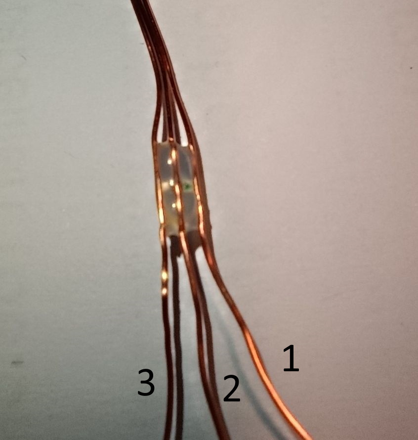

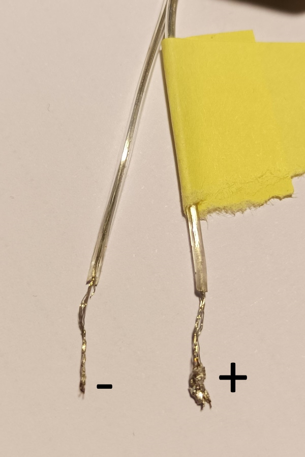

Bei einer Lichterkette (https://www.amazon.de/Lichterkette-lich ... uage=de_DE nur ohne Fernbedienung) ist das Stromkabel von der Kette abgerissen.
Die Lichterkette hat 3 Lackdrahtkabel und 220 LEDs bei 3,5V Ausgangsspannung.
Beim Stromkabel an sich, weiß ich was + und - ist.
Bei den Lackdrahtkabeln bin ich verloren. Ich habe recherchiert, dass eine Parallelschaltung die einzelnen LEDs verbindet.
Wenn ich nun die Kabel verbinde, in welcher Konstellation auch immer, schaffe ich es nur immer jede 2. LED zum leuchten zu bringen. Je nachdem, ob ich + und - vertausche, leuchten dann die 1., 3., 5. ... LED oder halt die 2., 4., 6. ...
Kann mir jemand helfen, welche Drähte ich wie anschließen muss. Der Übersicht halber habe ich die Drähte nummeriert.
Vielen Dank :wink:

Ich habe eine ähnliche Lichterkette; da gehen vom Netzteil nur 2 Adern zur Lichterkette.
Wenn man versuchsweise DC vom Labornetzteil einspeist, leuchtet bei + - Gruppe 1,3,5 und bei - + Gruppe 2,4,6
Des Rätsels Lösung: Der Controller im Netzteil speist abwechselnde Polarität in schneller Folge ein, etwa einige 100Hz.
Das Auge wird getäuscht und man sieht beim Taktverhältnis 1:1, dass alle LEDs gleichmäßig leuchten.
Und bei den anderen Programmen wird unterschiedlich getaktet bzw. per PWM gedimmt.
Speist man vom Netzteil mit dem integrierten Controller ein, sollte es normal funktionieren, sofern nix kaputt ist.

Mi, 22.12.21, 20:44
Ah, ok. Das ist interessant.
Da ich aber das mitgelieferte Netzteil schon nutze und keine Einstellmöglichkeiten für irgendwelche Modi habe, scheint das bei meiner Lampe vielleicht doch anders zu sein? Irgendwo muss ich doch die dritte Ader anschließen?

Do, 30.12.21, 19:51
BMK hat geschrieben: Mi, 22.12.21, 18:50 Des Rätsels Lösung: Der Controller im Netzteil speist abwechselnde Polarität in schneller Folge ein, etwa einige 100Hz.
Wir haben jetzt rausgefunden, dass doch das falsche Netzteil verwendet wurde. Jetzt Funktioniert es wieder, auch wenn man nur 2 statt 3 Adern anschließt...
