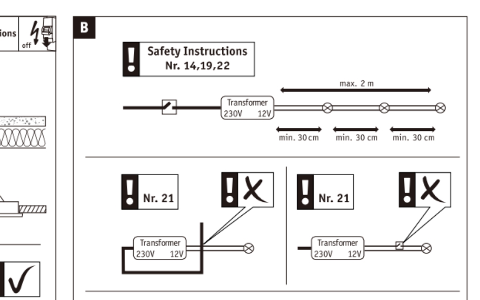

Ich kenne den Paulmann Trafo nicht (und die technischen Daten sind Paulmann typisch sehr dürftig). Oft haben aber elektronische (Halogen-) Trafos eine maximale Leitungslänge von 2m und sind damit nicht für Seilsysteme geeignet. Ich persönlich verwende bei Seilsystemen immer Ringkerntrafos. Damit gab es noch nie Probleme.

Müsste so eine Begrenzung der Leitungslänge nicht in den technischen Details des Trafos dabei stehen?

Steht in der Installationsanleitung, und die ist auf der Produktseite unter Downloads zu finden.
Hier der entsprechende Ausschnitt:
