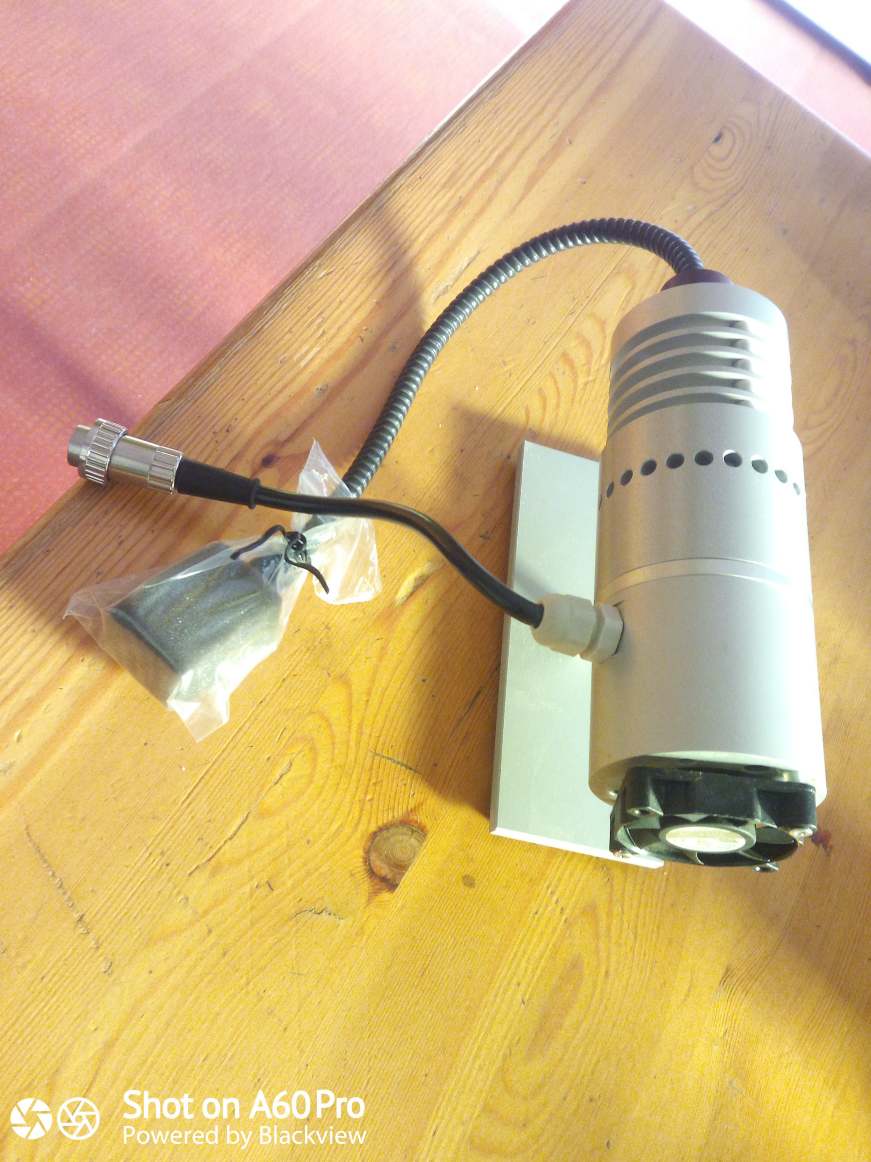

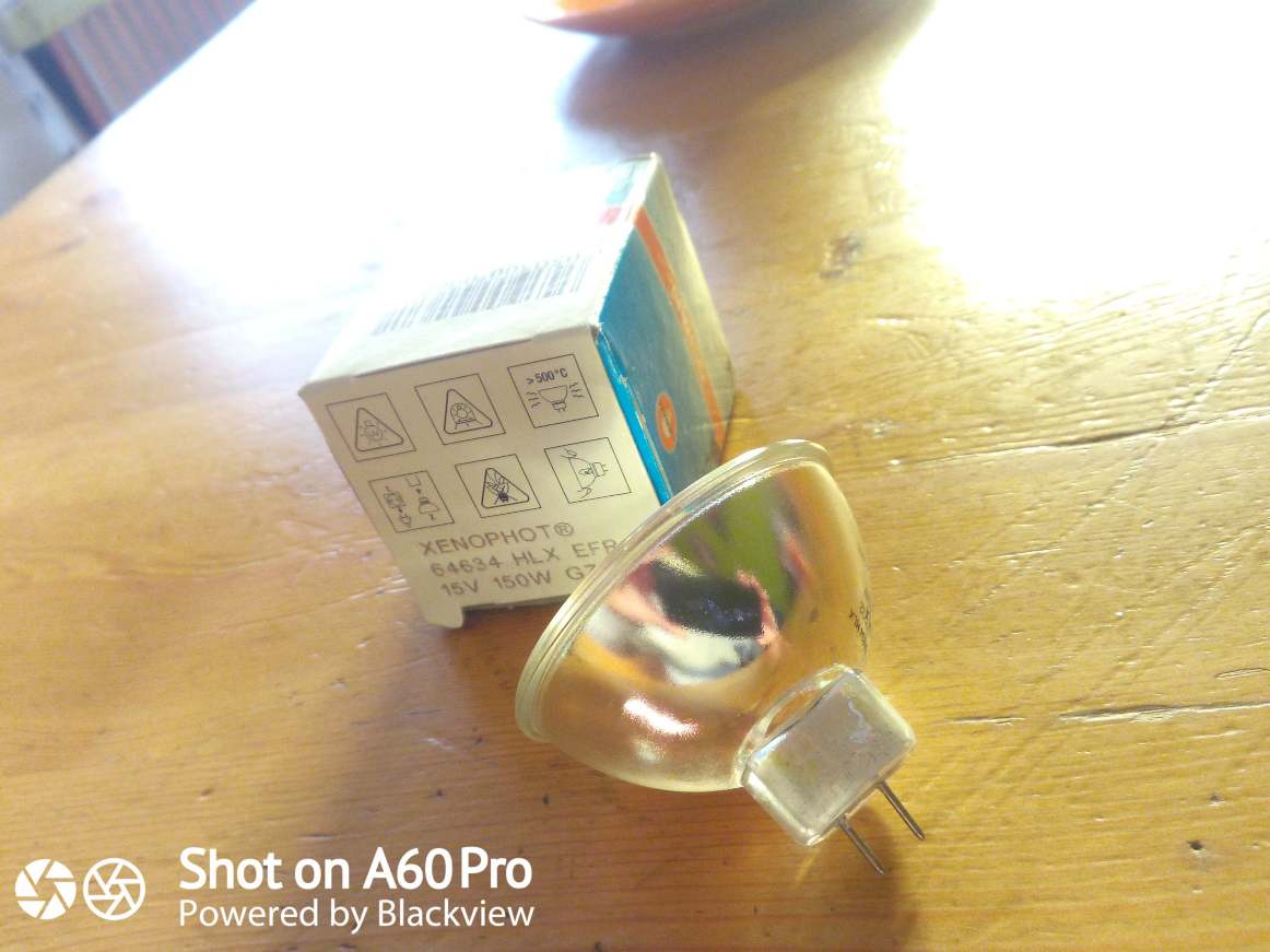

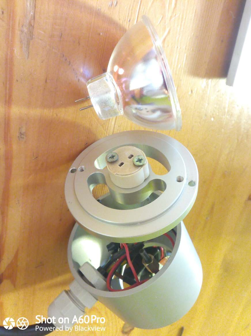

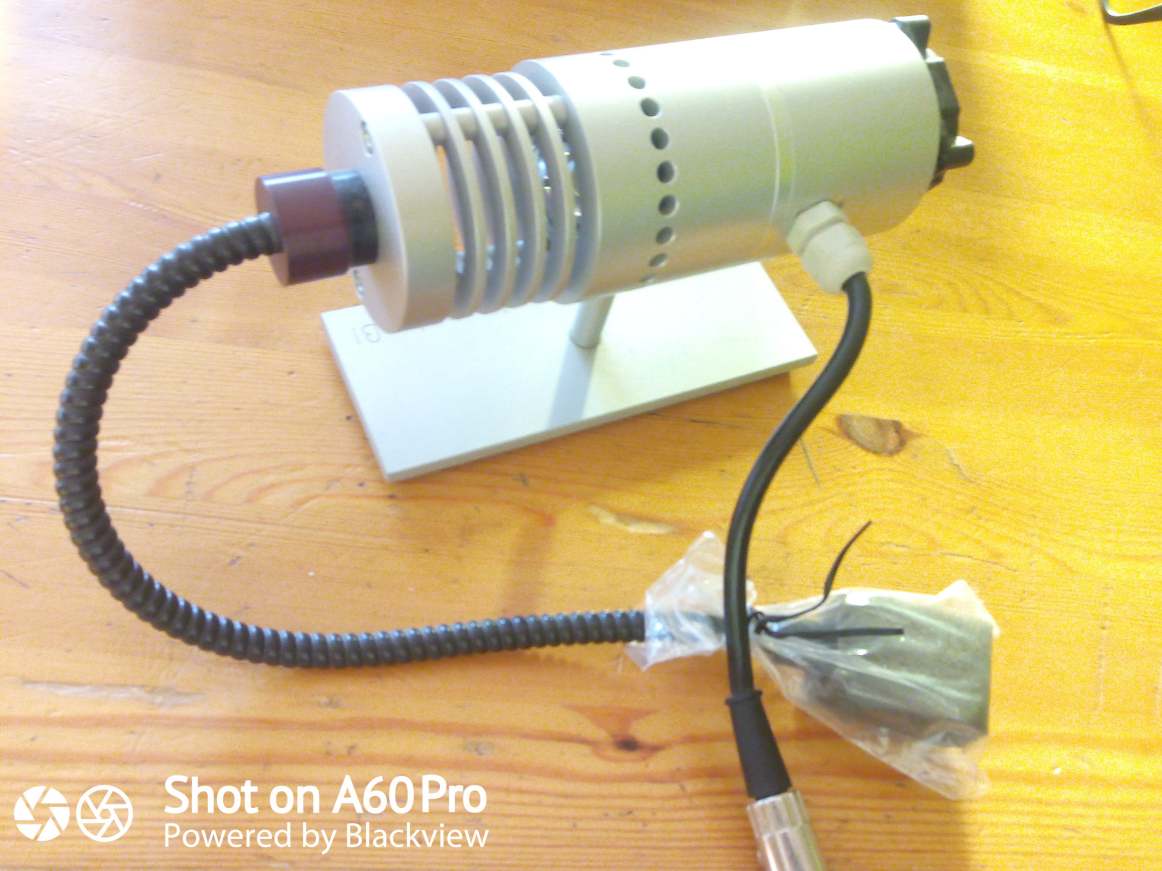

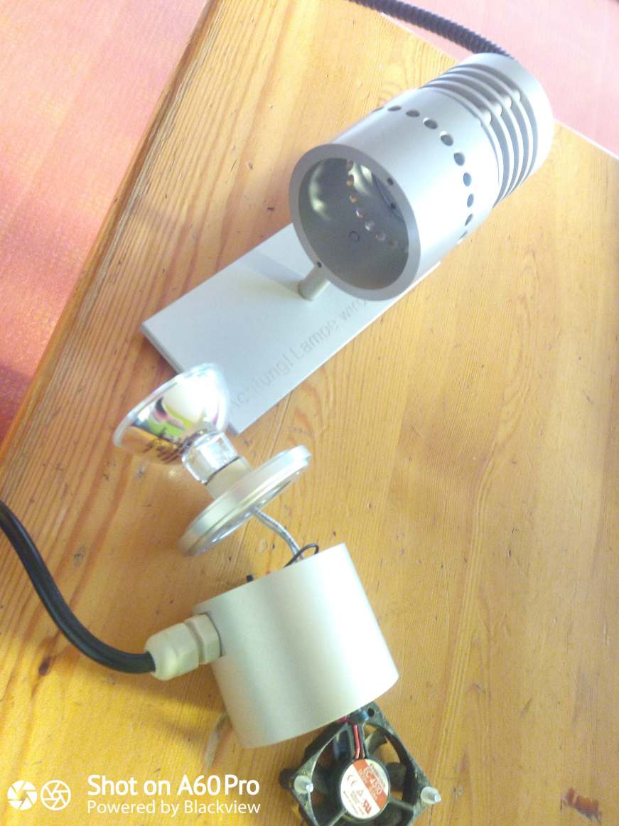

vielleicht kann mir hier ja jemand behilflich sein mein Projekt Mikroskopbeleuchtung von Halogen (Osram Xenophot 15V 150 Watt) auf Cree LED XML2 oder ähnliche , sollte kaltweiß sein.,umzubauen. Es handelt sich um eine externe Lichtquelle mit Kaltlichtleiter. Es sollte also in das vorhandene Gehäuse eine LED mit Kühlkörper . Die LED sollte auch dimmbar sein. Oben genannte LED wurde mir schon mal empfohlen. Ich hoffe
aus den Bildern wird es verständlich . Der Innendurchmesser beträgt 50 mm. Ich habe mir das so vorgestellt, dass ich die LED mit Kühlkörper an die Stelle der Halogenlampe setze, ein Lüfter wäre ja schon dran . Da ich mit LED's und Elektronik nicht so der Fachmann bin, hoffe ich auf Eure Hilfe bei der Zusammenstellung der Komponenten und Umsetzung.
LG Ronald
Do, 09.01.25, 11:26
Schwierig... Die Osram Xenophot 15V 150 Watt dürfte etwa 3000-4000 lumen haben (steht leider nirgends) und sehr gut gebündelt sein. Beides ist auf kleinem Raum mit LEDs nur sehr schwer zu erreichen. Mit einer https://www.leds.de/products/cree-xhp70 ... inen-68478 sind wahrscheinlich (bei sehr guter Kühlung) etwa 2500 lumen erreichbar. Die Cree LED XML2 schafft maximal 1000 lumen. Kühlkörper: https://www.ebay.de/itm/184077014480 Linse: https://www.leds.de/collections/linsen- ... iken-60286 (ist aber ausverkauft). Netzteil (Beispiel): https://www.elpro.org/de/mean-well-lpf- ... 25-15.html

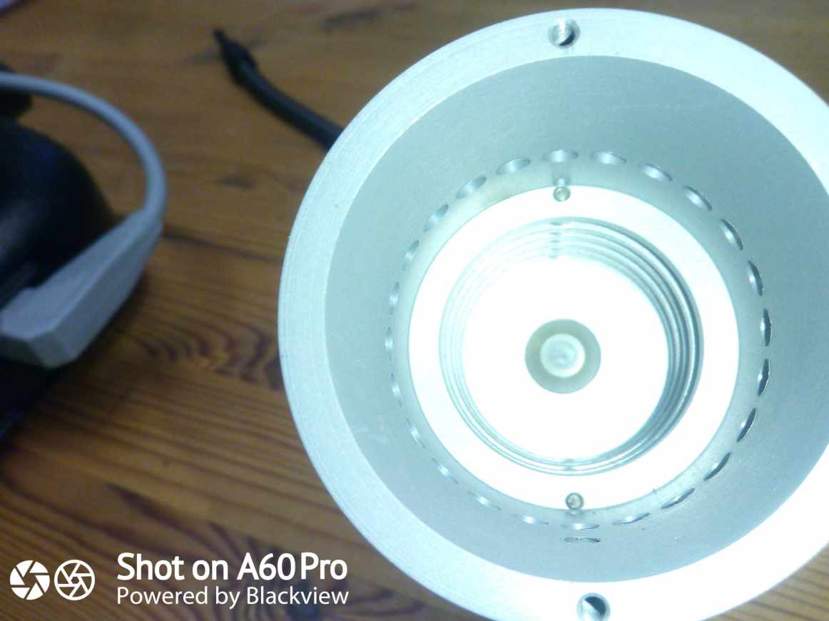

Zeig mal ein Bild des Lichtleiters, wo das Licht rein soll. Am besten mit Lineal.
Günstiger kommst du definitiv mit "normaler" LED weg, ggfalls entdomen. Vielleicht passt ja aber auch ein kleiner COB. Deshalb obige Frage.

Hallo, hab mal zwei Bilder gemacht. Der Lichtleiter ist 4 Zentimeter von der Oberfläche der Xenophot entfernt. Habe jetzt mit einer Taschenlampe probiert, funktioniert auch gut ,aber etwas dunkler. Ich weiß auch nicht welche LED in der Taschenlampe ist. Ich konnte die Taschenlampe bis zu 4-5 Zentimeter von der Öffnung des Lichtleiterbündel entfernen und habe keine Veränderung der Helligkeit bemerkt.

Ron hat geschrieben: Mo, 13.01.25, 21:59 Der Lichtleiter ist 4 Zentimeter von der Oberfläche der Xenophot entfernt.
Das optische System (Reflektor, eventuell auch Linse) bildet die Glühwendel direkt auf die LL-Oberfläche ab, also mit Taschenlampe nicht so recht vergleichbar.
Deshalb ja auch der Tipp mit dem Chip so nah wie möglich an den LL ranzugehen.
Dass die Taschenlampe nur "etwas dunkler" ist, wundert mich eher. Hätte mit "deutlich dunkler" gerechnet.
