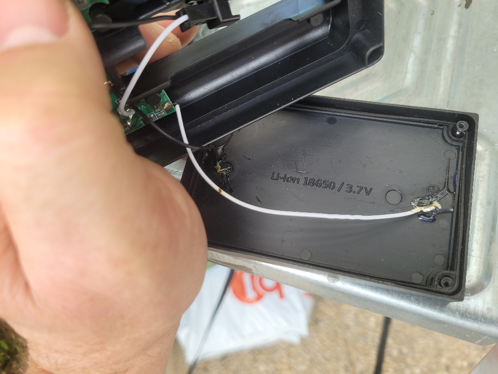

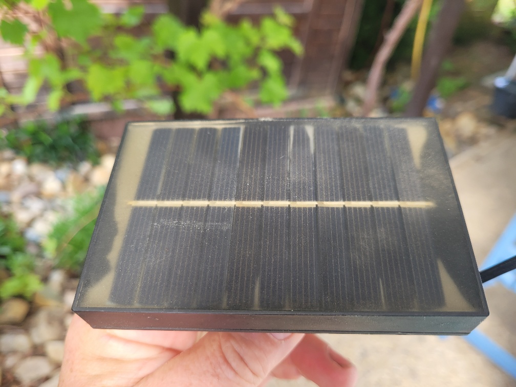

Mo, 02.06.25, 06:03
Nach dem ersten Bild zu urteilen war im Solarpanel Wasser und es war einer starken mechanischen Belastung ausgesetzt.
Kommt von dort überhaupt noch eine Spannung?
Mit und ohne angeschlossener Elektronik messen.

Hallo Sailor,
das Panel ist nur dem Wetter ausgesetzt. Mechanische Belastung gibt es (von einem vielleicht mal kurz parkenden Vogel abgesehen) gar nicht.

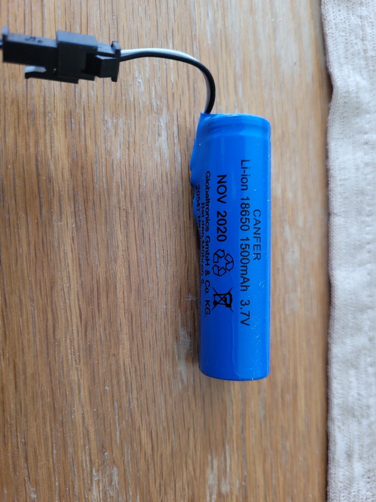

Messen kann ich leider erst wieder Ende Juli. Vorher bin ich nicht vor Ort. Ich vermute aber dass das Panel nicht mehr arbeitet. Ich hatte den Akku mittels USB aufgeladen und trotzdem hat im Dunklen nichts geleuchtet.
Ich möchte das Panel und ggf auch die Platine erneuern, so dass ich alles leicht und modular neu aufbauen und im Winter einzeln demontieren und einlagern kann.

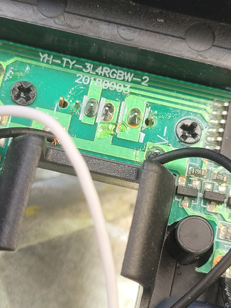

Ich frag deshalb, weil das die Technik in der Ansteuerung der LEDs ist. Akku/BMS wirst du immer haben, aber es macht einen Unterschied, ob die LEDs einzeln adressierbar sind, oder alle gemeinsam eine Farbe zeigen.
Vielleicht hilft da aber auch schon ein Komplettbild der Platine. Das "RGBW" kann halt beides sein.
3 Kabel deutet für mich auf adressierbare LEDs.

Fr, 06.06.25, 05:55
Ich habe dummerweise nur das Bild mit der Platinenbezeichnung gemacht. Ich dachte, damit ließe sich ganz einfach Platinenersatz beschaffen. Musste dann zu Hause leider feststellen, dass sich bei der Suche danach kein Ergebnis findet.
Foto Gesamtplatine dann leider auch erst Ende Juli...

oliwo hat geschrieben: So, 01.06.25, 10:47 Akkutausch und Panel-Politur brachten keinen Erfolg.
oliwo hat geschrieben: Mo, 02.06.25, 11:38 Ich hatte den Akku mittels USB aufgeladen und trotzdem hat im Dunklen nichts geleuchtet.
Das spricht entweder für defekte LED Ansteuerung, Kabel oder LEDs
