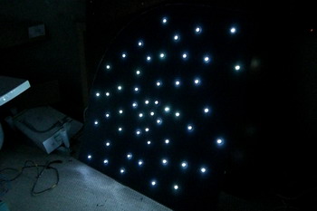

ich habe folgende Konstruktion bereits umgesetzt, doch jetzt bin ich leider auf ein Problem mit dem trafo gekommen!
Ich verwende 100 LED-Schrauben für einen Sternenhimmel! Diese wurden alle parallel verdrahtet!
Frage: Gibt es außer den bereits im Forum gelesenen Nachteil des erhöhten Stromverbrauches ein Problem, wenn ich 100 LED's parallel schalte? Würde bei einer Geteilten Parallel und Serienschaltung die Leuchtkraft auch gleich bleiben?
Nun habe ich für diese LED's 2 Einbautrafos besorgt. (ROBUS LED Driver Model: R1210DVR)

Die Schaltung mit 50 LED's worauf der Trafo ausgelegt ist funktionier auch prima nur mit den 100LED's habe ich eben ein Problem!

- Sternenhimmel.jpg (21.89 KiB) 41398 mal betrachtet
