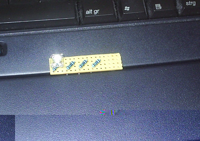

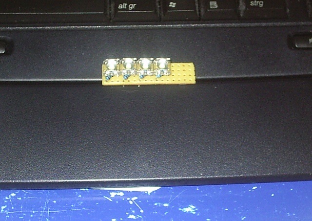

So wenn ihr damit fertig seit könnt ihr euch am Ergebnis freuen ;-). Hier nun noch meine Bilder von der fertigen USB Beleuchtung.

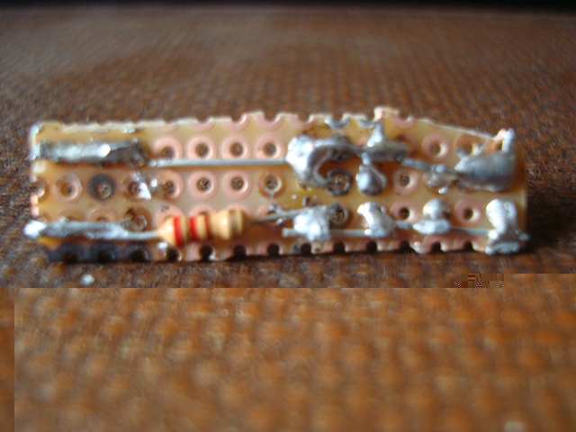

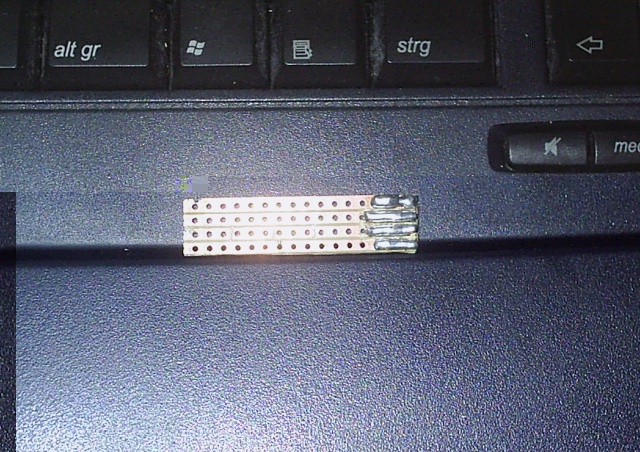

so...fertig :)
die platine und die widerstände sind zwar aus der zeit, als es noch gar keine weißen LEDs gab, aber funktionieren tut es trotzdem.
stabil genug ist es auch.
DSCN0930 (Small).jpg (18.49 KiB) 18270 mal betrachtet

ich werds zu hause mal mit smd leds probieren. dann kann man sich das dingen wirlklich in die tasche stecken...

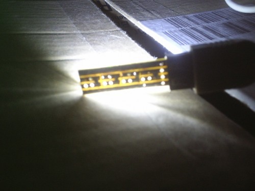

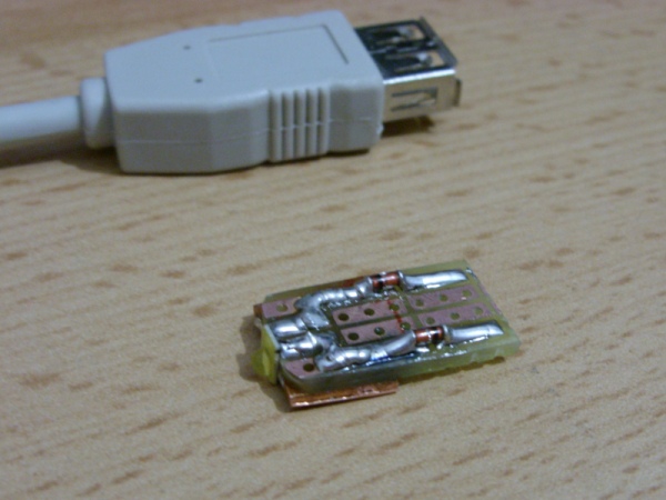

ja, ich nochmal mit SMD:
die LEDs sitzen links oben und unten. Sie sind um 90° gedreht damit sie seitlich leuchten. Schöne Spielerei...
jetzt hab ich zwar wieder SMD-Bauteile, aber keine anständige Kamera mehr...
