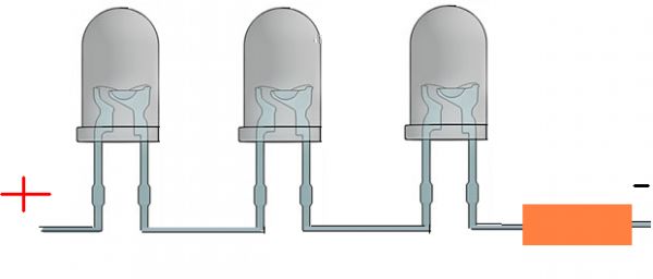

das ist eine reihe Schaltung :
wen du ein messgerät hast dann miss doch Mahl wie viel Strom (mA) die 3 LEDs ziehen :wink:

also verlötet ist alles wie bei dir auf dem Bild, aber der widerstand befindet sich auf der Plus seite.

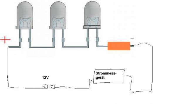

Zum Strommessen:
Du musst das Amperemeter in Reihe zu den LED's schalten, also nicht wie bei der Spannungsmessung parallel, sondern in Reihe.
Hier mal ein Beispiel, ich hoffe es wird klar wie es gemeint ist :roll:

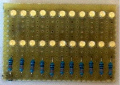

so jetzt zum eigentlichem Thema. Ich habe erstmal die roten Leds aus der ganzen Sache rausgelötet, jetzt sind es nur noch 2 weiße Leds in einer Reihe. Ich mußte natürlich auch noch die Widerstände daraufhin ändern.
Die ganze Geschichte hängt jetzt seit 1 Stunde am Strom und wird auch nicht mehr so heiß. Ich denke so kann man es lassen. Ich versuche mal noch 2 Bilder davon reinzustellen.

Ich habe mir deine Skizze angesehen, so weit ist alles klar. Nur was stelle ich am Messgerät ein damit ich die mA ablesen kann. :oops:
