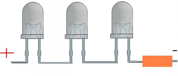

als Schaltbild sieht das Gänze so aus
eine reiche schaltund mit 3leds und einem wiederstand :

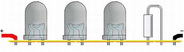

das läßt sich natürlich beliebig erweitern ...
das große Cluster sähe dann so aus

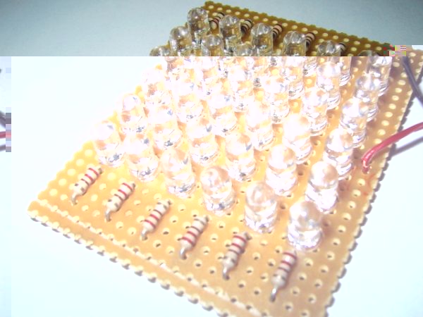

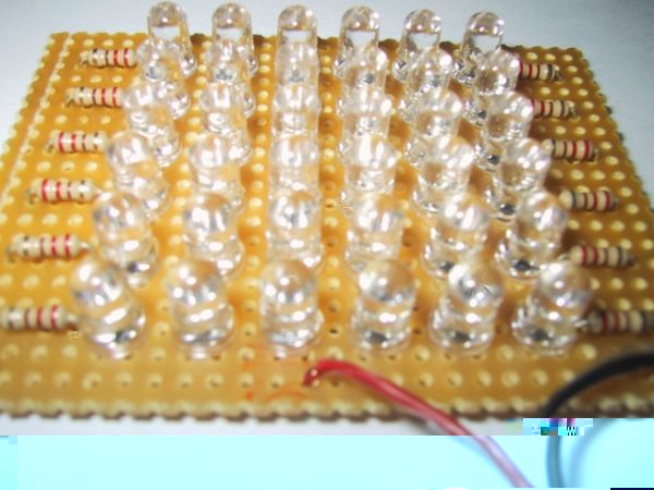

so sieht das dann auf der Platine aus
der widerstand kann natürlich auch auf der anderen Seite sein oder auch liegend montiert werden
das ist eigentlich egal :wink:

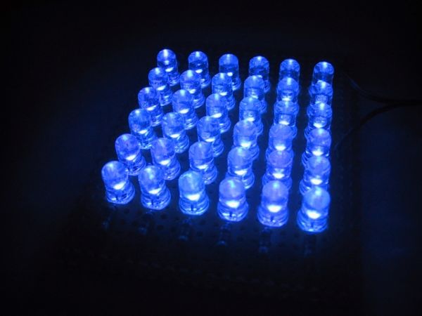

und jetzt noch ein paar Bilder von den Cluster :
weiter Cluster:

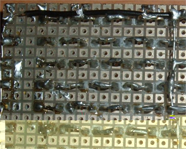

Mi, 18.10.06, 15:13
so da es immer noch fragen gab hier noch eine Erweiterung
die Platine von unten mit den bauteilen angedeutet
ich hoffe man kann es erkennen und jetzt leichter verstehen
(ich gebe zu die rückseite ist nicht so schön und professionell gemacht
aber es funktioniert einwandfrei und man sieht es ja nicht )
