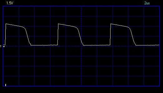

Ich habe nun die Solarlampe komplett zerlegt und den elektronischen Teil notdürftig zusammengesetzt um mit dem Oszi der Sache auf den Grund zu gehen. Und Eurer Hilfe, was wohl das Wichtigste hierbei sein wird. Ist so eine Schaltung mit diskreten BE überschaubar und kostengünstig zu realisieren?
Am LED-Treiber wird der Diode folgender Spannungsverlauf zur Verfügung gestellt.
Spannugsverlauf des LED-Treiber
