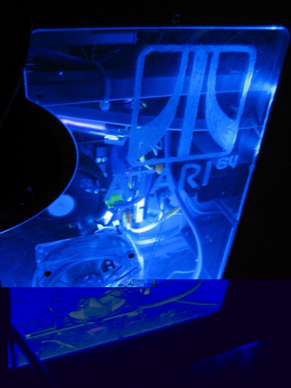

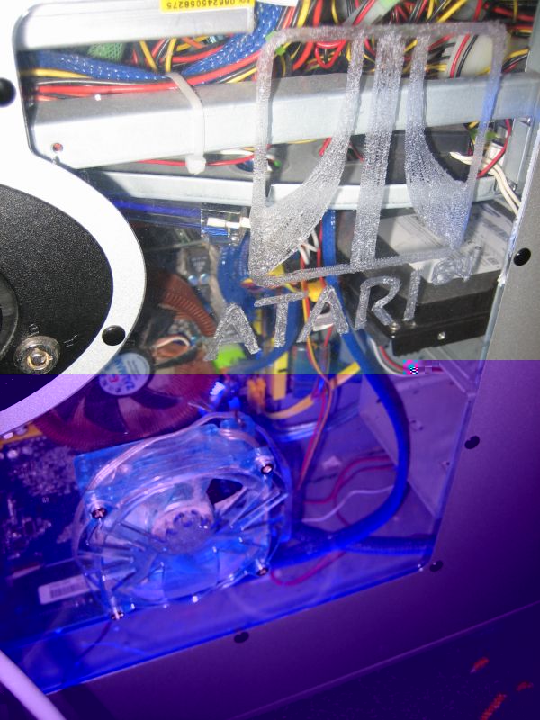

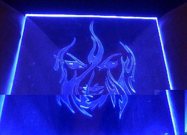

Auch mit nem Drehmel ist das Ganze nicht so schwer.Man sollte nur eine Richtung beibehalten (die Drehrichtung des Drehmel am besten, um tiefe Rillen zu vermeiden).
Das ganze bekommt dann kleine 5mm große Löcher an die Seiten, die mit Leds gefüllt werden, und schaut ca. so aus:
Hier erkennt man sehr gut (mit Blitz geschossen), wo die Leds das Logo eigentlich beleuchten.Zuviel zerstören den Effekt,und zuwenige beleuchten nicht gesamt, also bissel ausprobieren.

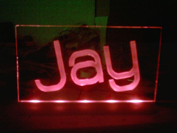

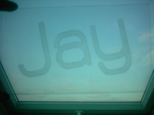

na wenn hier schon ein kontest wird mach ich auch mit :P
Zuletzt geändert von Jay am Do, 28.09.06, 19:47, insgesamt 1-mal geändert.
Do, 28.09.06, 19:47
@Jay: Wie hast dus denn gemacht?
Jay
Beiträge: 1096
Wohnort: Österreich
Do, 28.09.06, 19:48
Fightclub hat geschrieben:@Jay: Wie hast dus denn gemacht?
Sandstrahlverfahren, mein nachbar hat auf der arbeit ganz schnell für mich gemacht :D

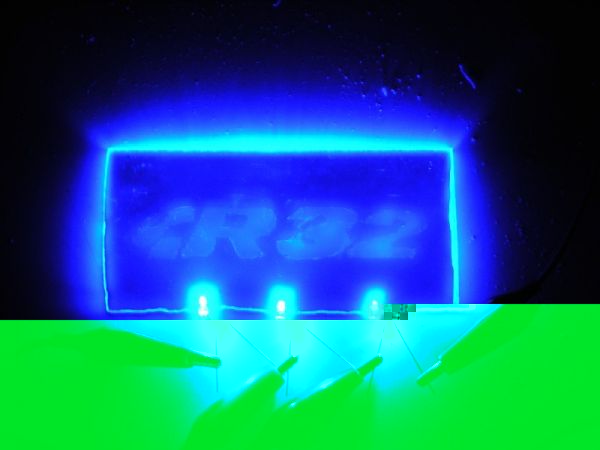

Mi, 04.10.06, 20:40
hi leute
nachdem alles so schöne sachen haben wollte ich auch ein mal
aus probieren wie das geht
1 versuch ging in die hose
2 versuch sandstrahlen hat gefunzt

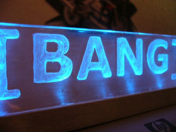

Do, 05.10.06, 12:30
so wie es aussieht ist das ganze jetzt ja hier richtig angesagt. ich bevorzuge das bimsmehlen. geht schnell und leicht und ist nicht ganz so teuer wie sandstrahlen, bietet jedoch auch ein sehr gutes ergebniss.
ich hab schon zwei sachen gebimsmehlt.
